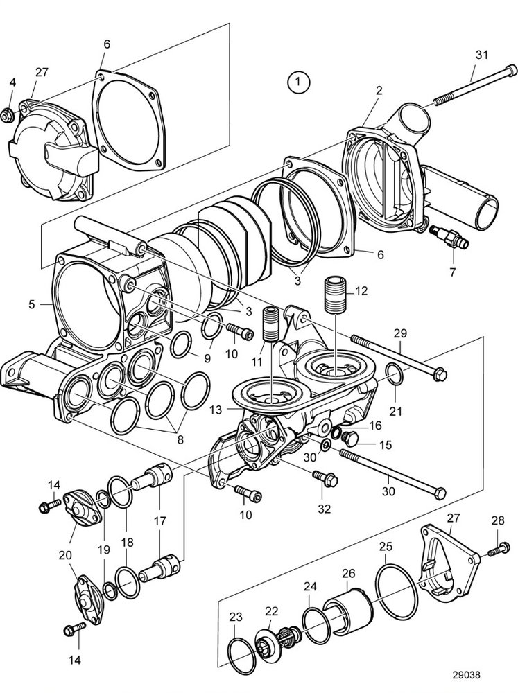

Har en D4- 260 I-b- Gått ca. 500 timer. Oppdaget en liten oljelekkasje fra endedekselet på filterhuset (akterenden). Dette skyldes nok en liten lekkasej fra endelokket på oljekjøleren som ligger rett over.
Har noen her inne prøvd å demontere etc. bytte pakninger og slikt selv og kan fremgangsmåten.
Har klart å løsne endedekselet, bare for å konstatere at heile filterhuset må byttes. Problemet er bare at det er trangt som h..... nede i motorrommet.
Er det noen som har kunnskap om måter å løse dette på? Ser ut for meg som at filterhuset er skrudd på oljekjøler? Kan eg i så fall løsne denne (ser ut som den sitter med 4 skruer) og ta heile denne ut av motor med oljefilterhuset på?
