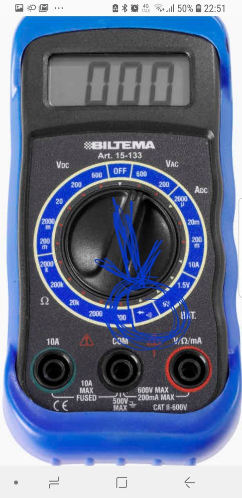

Grand Banks jr Svart 6.Juli.2018 Link til dette innlegget Svart 6.Juli.2018 @PIMCO, har du ohm-meter med buzzer? Altså det valget der multimeteret gir lyd ved kortslutning? (Ofte bilde av et lydsignal. På mine billige multimeter er det nederste valgmulighet.) Det pleier å kunne måle ned til 0,1 til 0,01 ohm mener jeg. Sitér dette innlegget Fiskebåten: Shetland 498 - min 16" "speed sjark" - 60 HK Evinrude VRO (deaktivert VRO) Turbåten: Neptim 8000, VP TMD40A TAMD41B Link to post
Grand Banks jr Svart 6.Juli.2018 Link til dette innlegget Svart 6.Juli.2018 Her har jeg markert på det billige Biltema multimeteret. Sitér dette innlegget Fiskebåten: Shetland 498 - min 16" "speed sjark" - 60 HK Evinrude VRO (deaktivert VRO) Turbåten: Neptim 8000, VP TMD40A TAMD41B Link to post
PIMCO Svart 9.Juli.2018 Emnestarter Link til dette innlegget Svart 9.Juli.2018 Jepp, den funksjonen har jeg. Skal gi det et forsøk! Sitér dette innlegget Link to post
