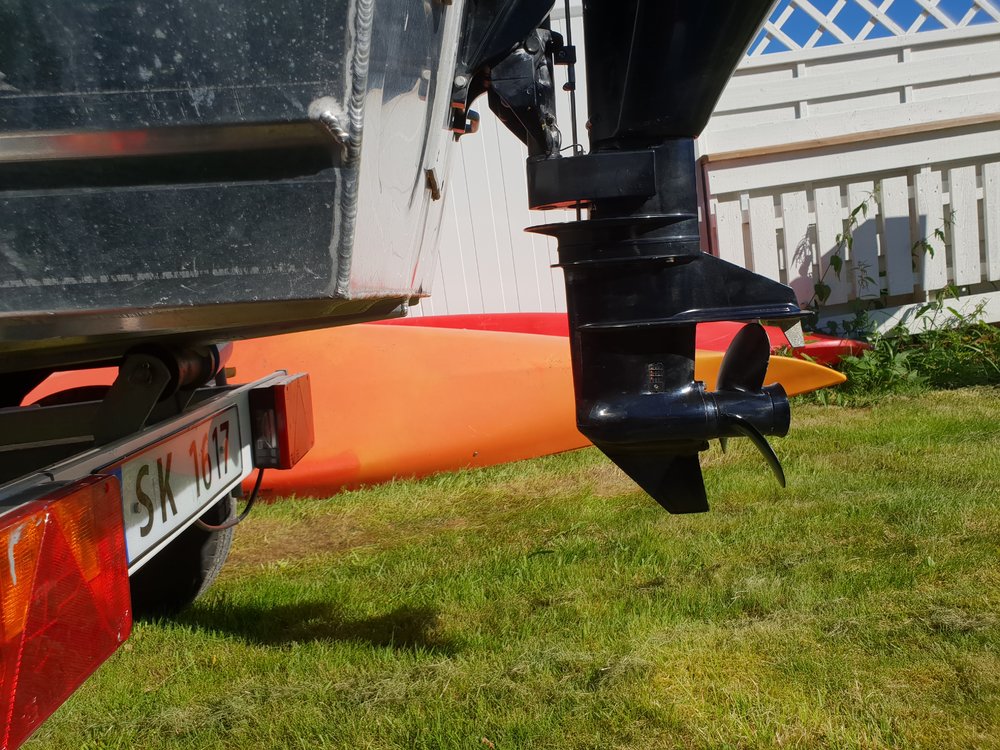

ko-stens Svart 30.Juni.2018 Emnestarter Link til dette innlegget Svart 30.Juni.2018 Ser dette greit ut med tanke på høyde? Litt rart det spruter opp en del vann mellom stamne og hekk. Sitér dette innlegget Link to post
ivar Svart 30.Juni.2018 Link til dette innlegget Svart 30.Juni.2018 ville prøvd med plata ca i flukt med bunnen, er den under slik som bildet viser blir det mer sprut Sitér dette innlegget Lurøy / Svalbard. Båter: Gromling 15/60 Yamaha / Wesling 490 m/80 Yamaha / Yamarin 5940 m/ F115 Yamaha / Achilles LS4 (RIP) Aquaquick MS265 West Commando 270 m/ 4hk Yamaha Link to post
Mix Svart 30.Juni.2018 Link til dette innlegget Svart 30.Juni.2018 Du kan med fordel løfte motoren en tomme eller to ja. Sitér dette innlegget Link to post

ko-stens Svart 17.Juli.2018 Emnestarter Link til dette innlegget Svart 17.Juli.2018 Har ikke fått prøvd med høyere feste på motoren ennå, men skal se om jeg får tilpasset et eller annet og legge det på toppen. Et firkantrør, kanskje. Tenkte kanskje å få bøyd/knekt en plate og lagt over, etter hvert. Litt risikosport, synes jeg, for det er da ikke sååå mye å gå på med tanke på hold til festet. Litt pussig dette med monteringshøyde, egentlig, for i instruksjonsboka ser det ut til at motoren er riktig satt på, mens når jeg googler på nett og ser på YouTube, ser det ut til at plata over propellen (kavitasjonsplata?) skal flukte med nederste del av skroget. I så fall er jo motoren noen cm for lavt plassert. Sånn ca hvor mye kan det å høyne motoren et par, tre cm ha å si for turtallet? Ellers har jeg kontaktet Bakken motor for å høre om det finnes alternative propeller. Ser enkelte på Ebay, men å finne en som faktisk passer, kan jo være en utfordring når en ikke har særlig peiling. På propellen som sitter på, står det kun F8,5. Kan det være stigningen? Har målt diameteren til ca 22 cm. Det skulle vel tilsvare ca 9 tommer (22,5 cm). Så da ser det ut som 9x8,5". Aner ikke om dette kan høres riktig ut med tanke på båten min. Sitér dette innlegget Link to post
ivar Svart 17.Juli.2018 Link til dette innlegget Svart 17.Juli.2018 (redigert) du får få laget til et feste som skrus fast i speilet , og om du knekker ei plate , pass på at du får en liten kant på innsida vanskelig å si ang turtall , men det vil jo bremse mindre og og sprute mindre vann propeller i denne størrelsen har gjerne ikke det store utvalget i diameter, så da er det stigning som er stemplet på ja. Det fins helt sikkert både større og mindre å få tak i Redigert 17.Juli.2018 av ivar (see edit history) Sitér dette innlegget Lurøy / Svalbard. Båter: Gromling 15/60 Yamaha / Wesling 490 m/80 Yamaha / Yamarin 5940 m/ F115 Yamaha / Achilles LS4 (RIP) Aquaquick MS265 West Commando 270 m/ 4hk Yamaha Link to post
