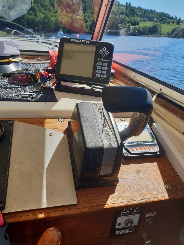

Marius.S Startet 1.Juli.2018 Link til dette innlegget Startet 1.Juli.2018 Noen som vet hvor jeg kan få kjøpt en slik som denne, sitter på en volvo penta motor. Den er har gass og gear. Sitér dette innlegget Link to post
Grand Banks jr Svart 1.Juli.2018 Link til dette innlegget Svart 1.Juli.2018 Vil tro du kan bruke en slik https://www.maritim.no/multiflex-kontrollboks-toppmontert-1-spak-universal Jeg hadde kontaktet dem og hørt. Så lenge man kan justere vandringen på wire og wire passer på festepunktene så antar jeg du kan bruke hvilke som helst kontrollere. Jeg antar at de trenger å vite hvilken motor og gir du har, eller i det minste hvor lang vandring gir og gasswire må ha (har i dag). Har aldri byttet selv på Volvo, men det er jo ganske enkel teknologi. Sitér dette innlegget Fiskebåten: Shetland 498 - min 16" "speed sjark" - 60 HK Evinrude VRO (deaktivert VRO) Turbåten: Neptim 8000, VP TMD40A TAMD41B Link to post
