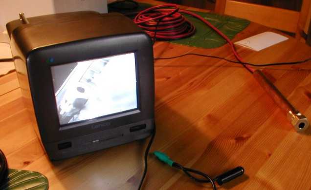

Nå har jeg tatt 2 bilder:
Bilde
Bilde
Båt-TVen til venstre viser hva kameraet (den lille svarte sylinderen, avrundet i den ene enden)tar opp akkurat nå, nemlig det planlagte undervannshus bestånde av en bit kobberrør og en fitting som i originaltilstand ville lukke røret, men hvor jeg har boret hull i og hvor glassmesteren skal lage meg vindu.
Skal komme tilbake når det er ferdig og testet i det harde livet.
Bare at det er klart: jeg har ikke kjøpt syrefaste deler, spesial undervannsledninger m m fordi jeg akter å bruke det bare kort under vann før jeg tar det opp igjen og tørker det. Det er IKKE fargekamera og antagelig må jeg stroppe en elller annen lykt til kameraet nå det skal ned på 8 m dyp.
