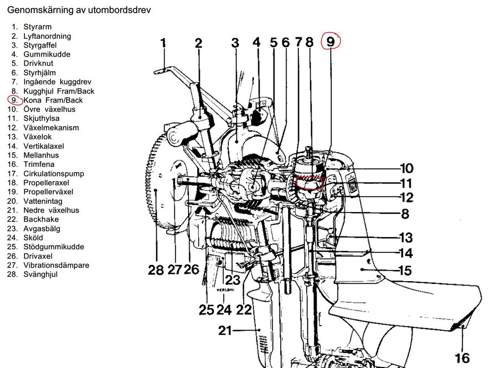

Er dette typisk symptom på slitt kon? Hadde drevet på storservice i mai hos volvoforhandler hvor jeg skiftet alt av pakninger og full måling og test av drev. Burde ikke et såpass slitt kon vært oppdaget? Prisen på bytte konet hadde jo vært minimal når drevet lå demontert på benken i verkstedet kontra nå som båten ligger på vannet.
Du klarer ikke å se på konen om den er slitt. Hvis du hadde bedt de skifte konen hadde de nok gjort det. Hadde du bedt de se på om den var slitt ville de sagt at de kunne bytte den siden det kun er ved bruk du kan si om den er slitt. Det vanligste er dog feiljustert vaier. VP anbefaler overhaling av drev etter 1000 timer, i alle fall på de nyere. De fleste vil si at dette er alt for tidlig men husk at noen av motorene yter over 1000 NM og sitter i båter på mellom åtte og ti tonn. Overhaling innebærer da bytte av alt som slites, lagere, tetninger, gir, kon samt shimming og kontroll av tannklaring og -inngrep.

For meg høres dette mer ut som treghet i vaier enn slitt kon. Hører du det "klunker" når du legger i gir eller revers er normalt konen i orden.
