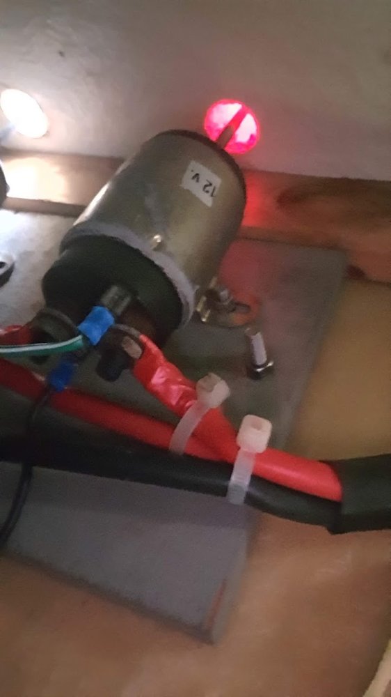

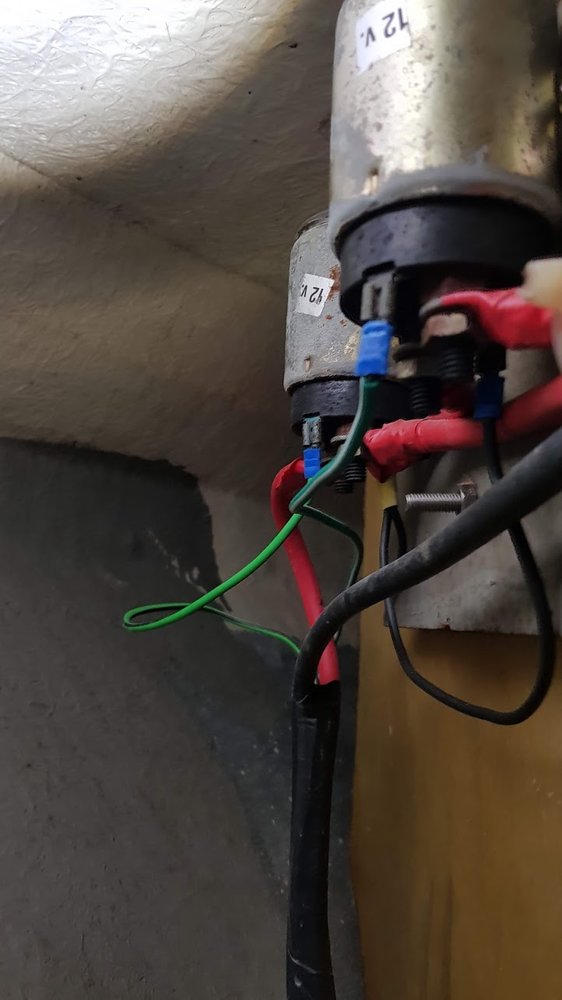

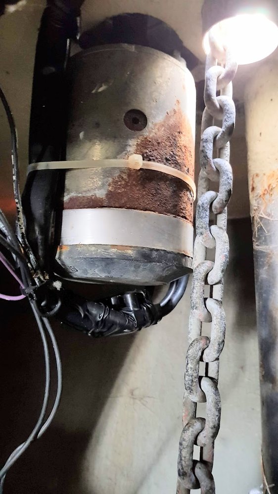

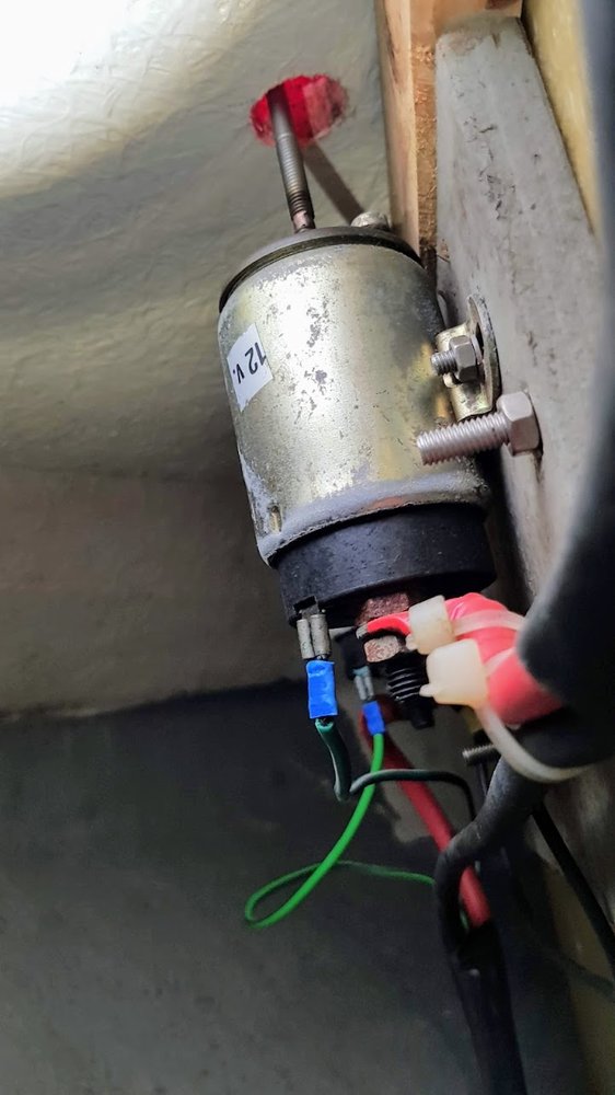

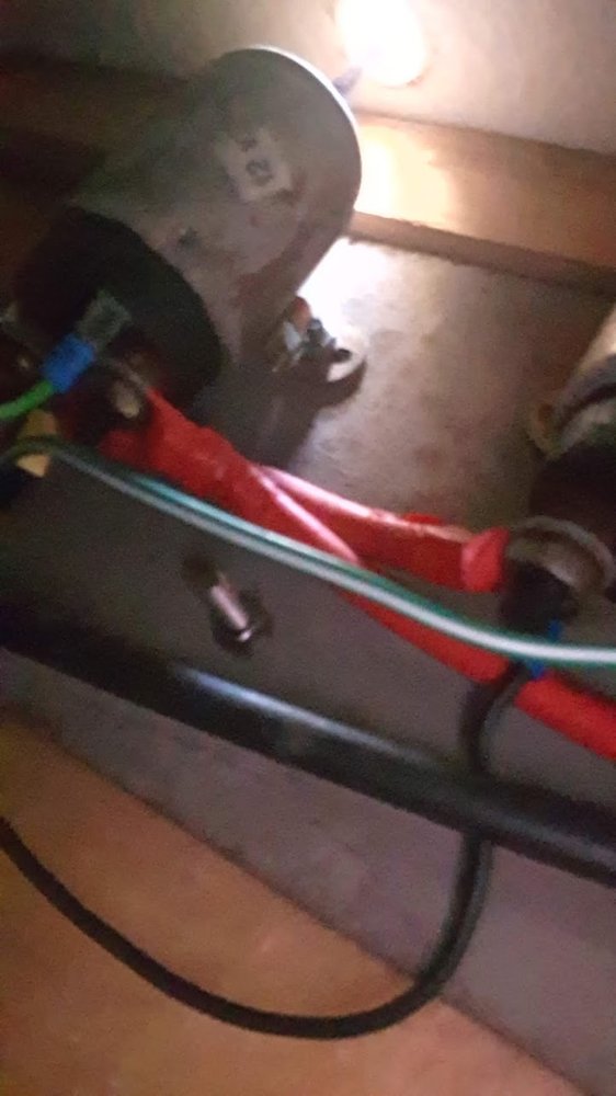

Hei, er den heldige eier av denne dreggevinsjen og nå har fotbryteren med mekanisk overføring til reléet (tar ankeret opp) sluttet å virke rustet fast?
Her trenger jeg din erfaring:

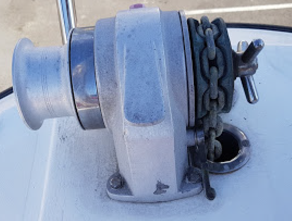

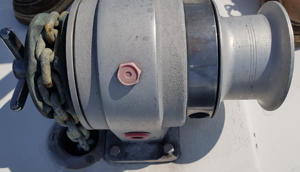

- Har du en idè på hva denne dreggevinsjen heter?
- Har du et forslag til hva slags relé som sitter her og hva (relé type) jeg eventuelt kan bytte det ut med (det ene eller begge) med ny fotbryter med kabel
- Erstatte dagens relé med et nytt som er tilsvarende er sikkert umulig
Hva kan jeg gjøre (ønsker ikke å kjøpe ny vinsj i år.....)
(Båten er en Birchwood 33 fot)
Takknemmelig for inspill:

tfast skrev 8 minutter siden:
Hva kan jeg gjøre
Det er ingen grunn til å bytte winch hvis motoren virker.
Du kan kjøpe 2 nye fotbrytere og 2 nye rele' eller ett nytt dobbeltrele'.
Disse fotbryterne med stag til rele' hadde jeg kastet. Det blir nok vanskelig og dyrt og finne slike.
Standard fotbrytere har alle båtsjapper.
Hva type/merke rele'ene er spiller nada rolle bare rele'ene tåler strømstyrken til vinsjen.
En kan få 12V enkeltrele' som tåler 200A til under hundrelappen fra Ebay.
