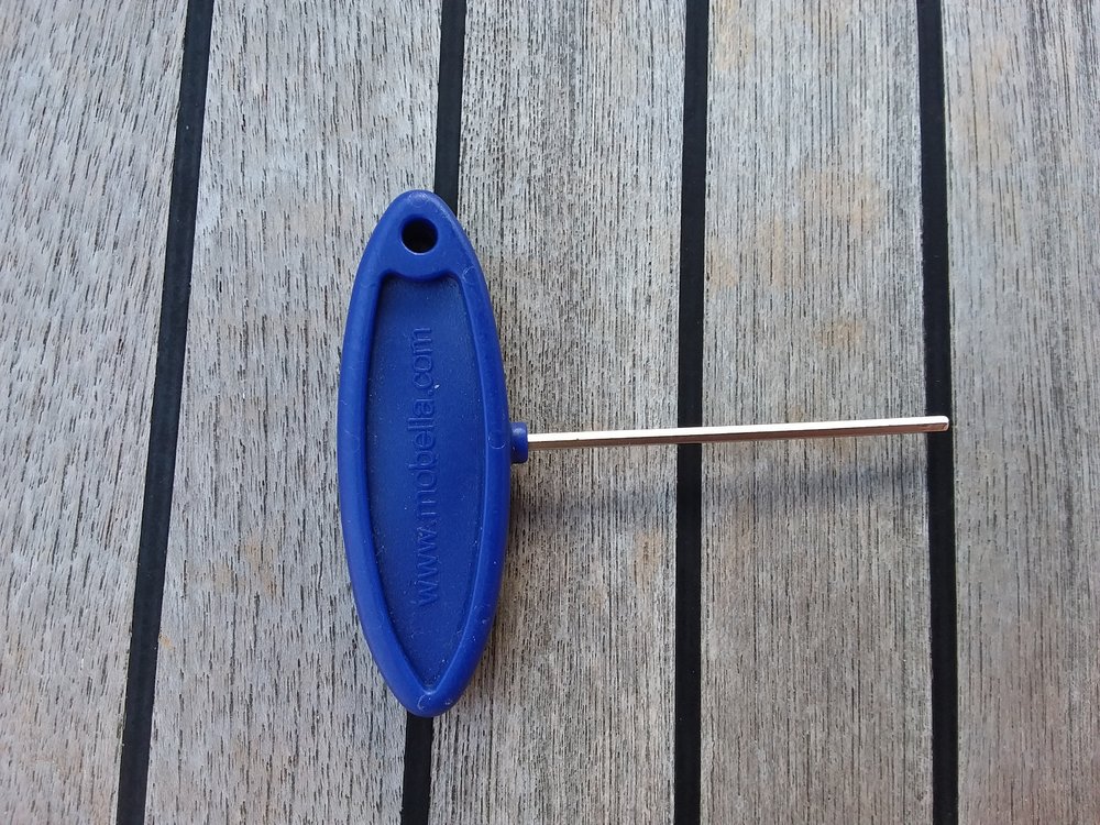

Bigmac Svart 5.Juli.2018 Link til dette innlegget Svart 5.Juli.2018 Det fulgte nok med en 2mm stålpinne med håndtak til båten en gang. Men bare dytt inn en stor binders eller noe så spretter den opp. Sitér dette innlegget Link to post

leopard Svart 7.Juli.2018 Link til dette innlegget Svart 7.Juli.2018 Du trenger en sånn Sitér dette innlegget Link to post
