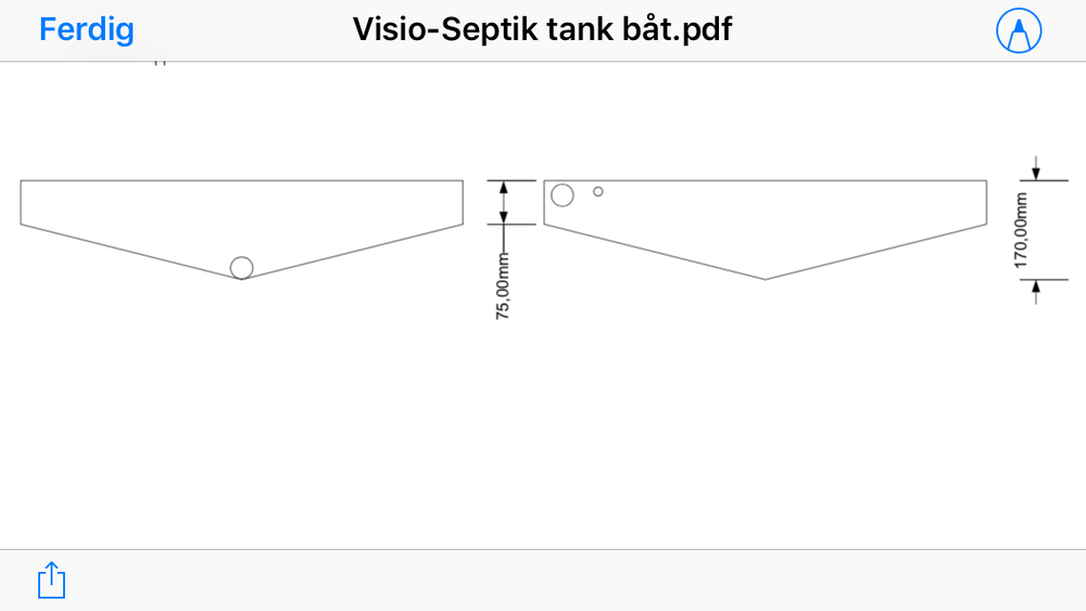

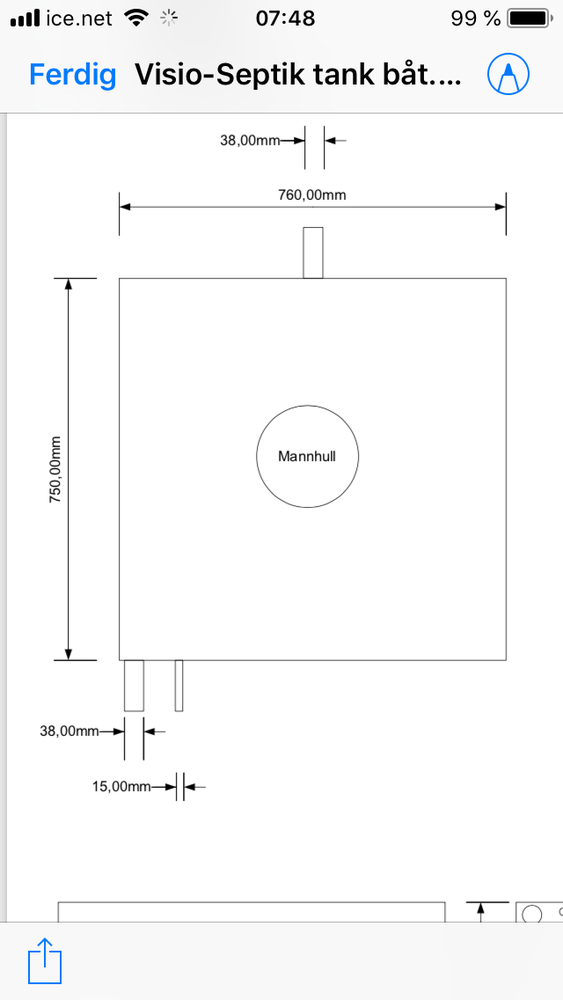

ansgar Svart 16.Juli.2018 Emnestarter Link til dette innlegget Svart 16.Juli.2018 Fikk pris fra plastinvest på ca 7000 ut fra tegningene jeg laget. Leste en plass at plasttankene må hele bunnen ligge nedpå noe. Alu tanken ligger kun nedpå et lite stykke i toppen. Ser ut som om jeg sveiser en ny i alu iløpet av vinteren. Siden den gamle har holdt i 15 år holder sikkert den nye like lenge. Sitér dette innlegget Link to post
