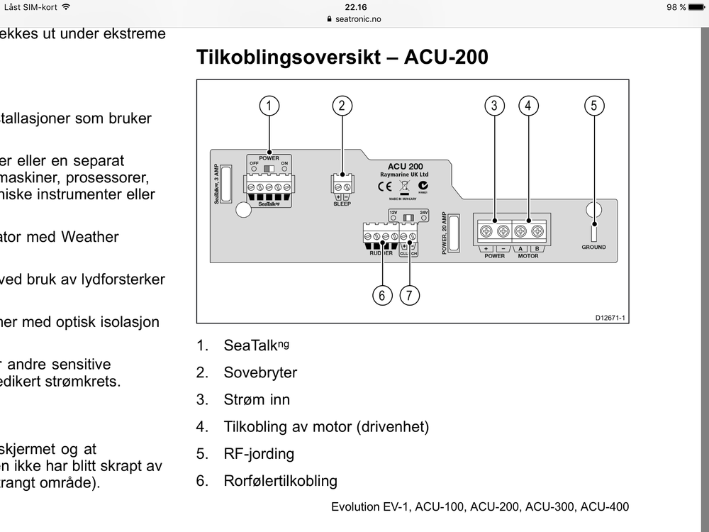

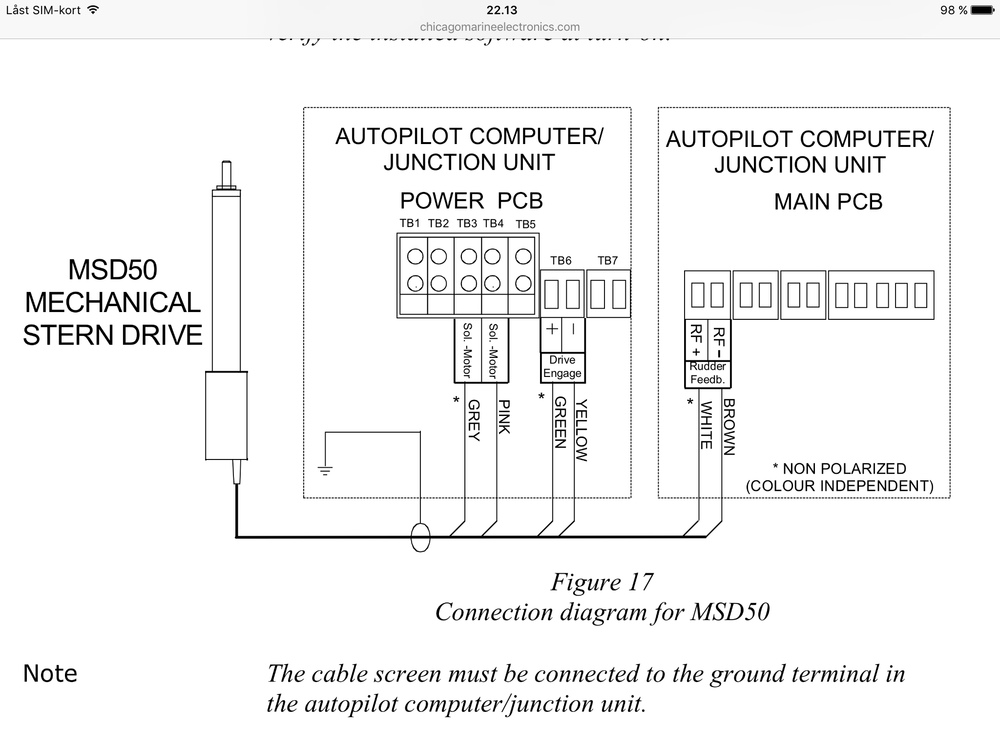

Har kjøpt en Acu200 autopilot og er litt usikker på tilkobling av gammel pumpe fra tidligere autopilot. Båten er en Windy 37 Grand Mistral med dobbel installasjon av Volvo penta Kad44 Dpe drev.
Lurer på hvordan jeg kobler, har sendt forespørsel på til Mail Seatronic (kjøpt der) og Ramarine. Sikkert mye å gjøre og jeg vil ha svar nå?. Manual i link for Robertson MSD50 vedlagt og bilde av skjema for Robertson MSD50 og Raymarine Acu200.
Blir det riktig og koble følgende?
MSD50 - Acu 200
Grey(MSD50) - Motor A( Acu 200)
Pink (MSD50) - Motor B ( Acu 200)
Green (MSD50) - Cluch + ( Acu 200)
Yellow (MSD50) - Cluch - ( Acu 200)
