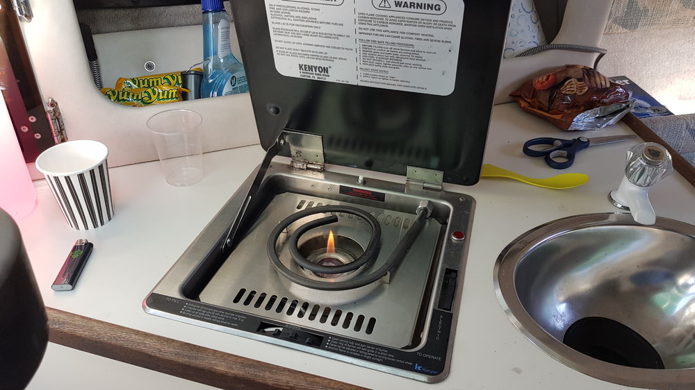

komfort Startet 7.Juli.2018 Link til dette innlegget Startet 7.Juli.2018 Brenner med svært liten effekt og det står max 6oz (1,5dl) ,men jeg får på ca 0,3dl så er det fullt?? Hva er galt? Sitér dette innlegget Link to post
lippert Svart 7.Juli.2018 Link til dette innlegget Svart 7.Juli.2018 0,3 ? Fyller du da kun i senterhullet, eller har du også skrudd opp skruen og fylt i tanken? Sitér dette innlegget mvh Knut Erik Link to post
komfort Svart 7.Juli.2018 Emnestarter Link til dette innlegget Svart 7.Juli.2018 lippert skrev 1 time siden: 0,3 ? Fyller du da kun i senterhullet, eller har du også skrudd opp skruen og fylt i tanken? Kun senterhullet ja, det er tank å ja...takker ?? Sitér dette innlegget Link to post
lippert Svart 7.Juli.2018 Link til dette innlegget Svart 7.Juli.2018 Senterhullet skal heller aldri være fult. Denne brenneren fungerer som et klassiskt stormkjøkken fra Trangia bortsett fra at tanken har egen påfylling. Sitér dette innlegget mvh Knut Erik Link to post

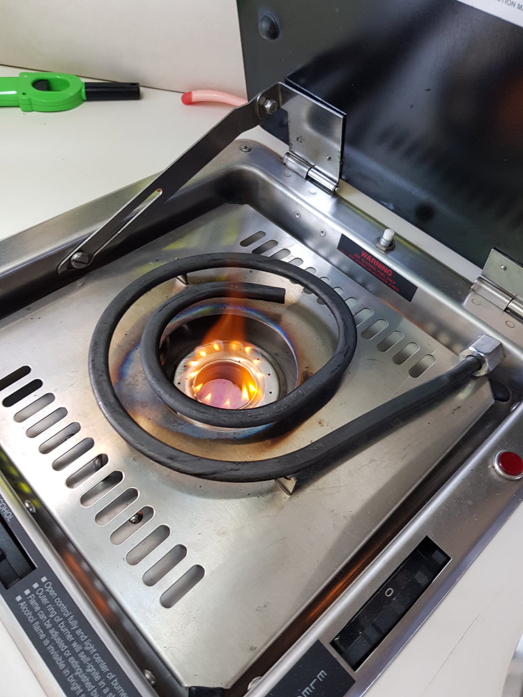

komfort Svart 23.Juli.2018 Emnestarter Link til dette innlegget Svart 23.Juli.2018 Ja nå ble det fart, litt for mye fart. Brenner gul flamme og soter ned kjelen. Må vel overhales? Sitér dette innlegget Link to post
lippert Svart 23.Juli.2018 Link til dette innlegget Svart 23.Juli.2018 Jeg bruker et produkt som heter Fin Fyr rødsprit, synes den soter mindre, men helt sotfritt får du det ikke, Det er ikke en gassovnn :) Sitér dette innlegget mvh Knut Erik Link to post
