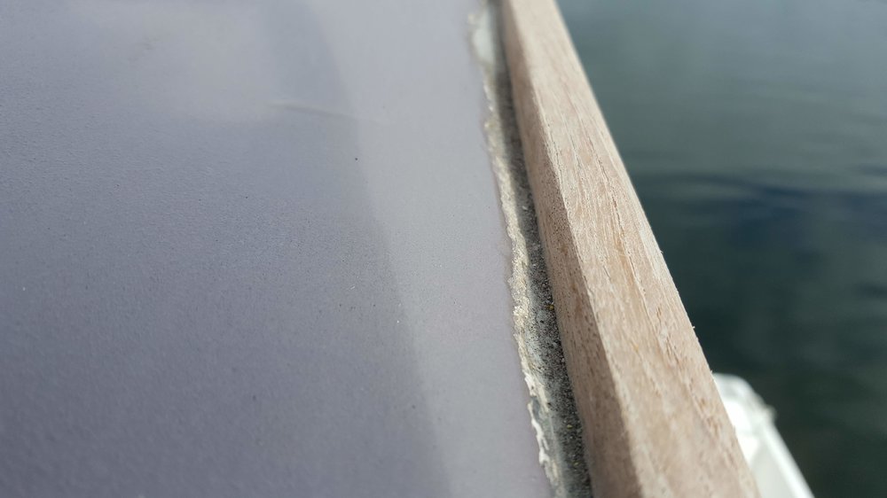

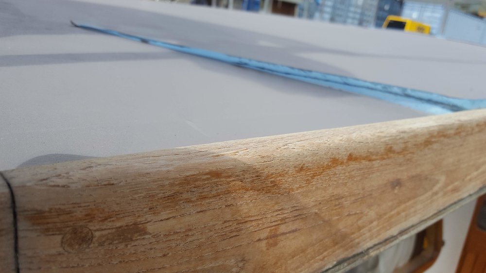

Jeg trenger noen gode råd for å velge fugemasse. Dekket oppe er kranset av teak. Denne fungerer på en måte som "takrenne" hvor vannet blir ledet frem til noen gjennomgående rørstusser. Dette har fungert greit. Men nå er dekket oppe pusset mer eller mindre helt ned og blir nå malt opp med Hempel Dura-et-eller-annet, og jeg trenger å legge ny fug i overgangen mellom dekk og teak. Kan noen bidra med litt kunnskap og erfaring om hvordan dette best kan løses? Gjerne med anbefaling av produkter.
Jeg ville ha primet teken først med fortynnet lakk eller teakprimer, som for eksempel denne:  https://www.biltema.se/bat/batvard/natning/primer-for-natning-av-teakdack-2000023973
Husk å tape på begge sider av fugen for å få det pent. Fjern tapen straks du har jevnet fugen med fingeren eller en trepinne dyppet i Zalo. Jeg ville gått for sort. Hvit fugemasse blir lett misfarget etter hvert.
