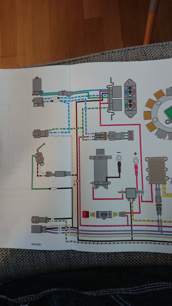

ToreKn Svart 8.Juli.2018 Link til dette innlegget Svart 8.Juli.2018 Her er koblingsskjema. Sitér dette innlegget Link to post
ToreKn Svart 8.Juli.2018 Link til dette innlegget Svart 8.Juli.2018 (redigert) Som du ser skal Power trim/tilt virke så lenge det er liv i batteriet, husket hovedbryter ?? Ellers er det de to releene øverst på bilde som styrer opp/ned. Redigert 8.Juli.2018 av ToreKn (see edit history) Sitér dette innlegget Link to post

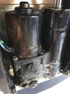

Hytta1673 Svart 12.Juli.2018 Emnestarter Link til dette innlegget Svart 12.Juli.2018 Hei har fått sjekket at begge brytere både på motor og på styringen gir strøm, da er vel motoren tatt kvelden, hvordan tilter jeg mortoren manuelt? Må tilte for å få den på henger. Det er en stang/hendel ved front av motor som er merket med T er det den som må løsnes? Sitér dette innlegget Link to post
sailor83 Svart 12.Juli.2018 Link til dette innlegget Svart 12.Juli.2018 Ett lite kakk med hammer på motor kan også hjelpe. Blir ofte litt fukt inn på børster og fjærer der som gjør at ting sitter litt, ett par kakk med liten hammer gjorde at motoren starta på en jeg skrudde på, så får du kanskje kjørt den litt opp og ner før du evnt bytter. Sitér dette innlegget Link to post
chrisrik Svart 12.Juli.2018 Link til dette innlegget Svart 12.Juli.2018 (redigert) Sjekket du at releene fungerer som de skal? Edit: Dersom releene fungerer, skal det være en liten klikkelyd ved aktivering. Jf. denne videoen som gir veldig god beskrivelse av hele systemet: Redigert 12.Juli.2018 av chrisrik (see edit history) Sitér dette innlegget Christian Rikardson Hjemmesiden min Link to post
Hytta1673 Svart 13.Juli.2018 Emnestarter Link til dette innlegget Svart 13.Juli.2018 Hei jeg hører at bryter virker/klikker både på motor og på styringen. Det er strøm på begge to både opp og ned. Jeg klarer ikke og lokalisere selve motoren, kan den ligge i stammen på motoren? Det er en Evinrude 115, 2000 modell Sitér dette innlegget Link to post
snekkerbod Svart 13.Juli.2018 Link til dette innlegget Svart 13.Juli.2018 (redigert) Koble fra ledningene i ledningskoblingen. Test tiltmotoren med å kjøre strøm rett på tiltmotoren/connectoren. Pluss på grønn ledning kjører motoren ned (mot gresset). Pluss på blå ledning kjører motoren opp (mot himmelen). Minus selvfølgelig på morsatt. Dette er så vidt jeg vet std på alle fabrikanters tiltmotorer. Pass på å ha en tjukk nok ledning. Startkabler til bil funker flott. Reagerer motoren har du utelukket at det er motorproblemer, og kan konsentrere deg om ledningene. Redigert 13.Juli.2018 av snekkerbod (see edit history) Sitér dette innlegget Link to post
Mort1 Svart 13.Juli.2018 Link til dette innlegget Svart 13.Juli.2018 Prøv å dunke på tiltmotoren med et skrujernhåndtak, f.eks,hvis den virken en gang eller to da, så kan det være børstene i tiltmotoren. Åpne tiltmotor og rengjør/inspiser. Sitér dette innlegget Link to post
