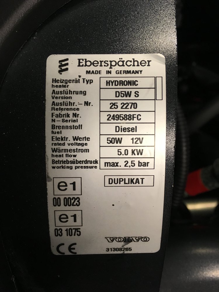

Eberspächer D5W S sluttet brått å gå, nå blinker det kontant i alt på displayet.
Paradisbokta
Alle felt som skal indikere de forskjellige infoer i displayet er på samtidig og blinker med jevn takt. Om jeg trykker på noen av knappene, blir det mørkt en liten stund så starter det igjen.
Får ikke slått den av. Har forsøkt å koble fra kontakt inn på brenner, men det ble ikke bedre. Hva kan det være ? Typisk, starter båtferien til helgen...
Produktnummer tilsier en varmer originalt montert i Volvo personbil S 40/V50/C30/C70. Dersom det ikke er byttet elektronisk styrenhet på varmeren til en standard styrenhet, blir denne styrt fra bilens can-bus. Eneste forslag jeg da har, er å gjøre varmer og manøverbryter strøm-løse, for deretter å sette strøm på varmer og så på manøverbryter og se om de da kanskje "finner hverandre". Er det montert en standard styrenhet, kan du som en nødløsning koble ifra manøverbryter og sette en av/på bryter mellom rød (+) og gul (S+) ledning i kabel til bryter for å kjøre varmer til du får tatt en diagnose på systemet.
