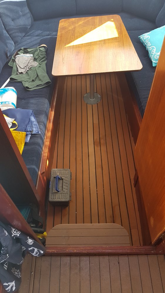

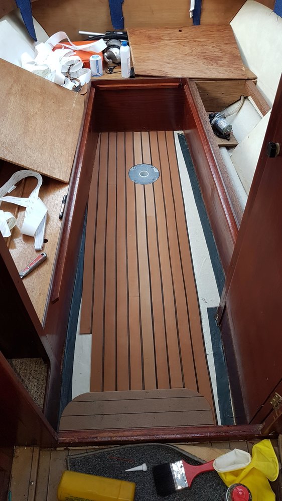

pero Svart 16.Juli.2018 Link til dette innlegget Svart 16.Juli.2018 Tom R skrev On 16.7.2018 at 9.37: Er det noen som har erfaring med disse EVA produktene som skal ligne teak? (eksempel under): Tom Vis hele sitatet Det er en del info rundt på Baatplassen på dette, selv har jeg kjøpt ruller med enkeltstriper og lagt dette. Ikke helt enkelt å få det helt rett og fint, men det er behagelig å gå på. Fikk litt for lite så jeg har bestilt mer. Ankommet, ikke montert. Det er mykt og greit, ikke for mye plastlukt heller. Sitter med 3M selvklebing, men om det er trykt på for å gi inntrykk av at det er noe annet vet jeg ikke. Limet slapp enden på et par striper, men kontaktlim reddet dette inn. Tar ujevnheter i dørken fint også, så som budsjettløsning så synes jeg dette fungerer godt. Er nok enklere å få stripene parallelle med en matte som du henviser til. Sitér dette innlegget Link to post

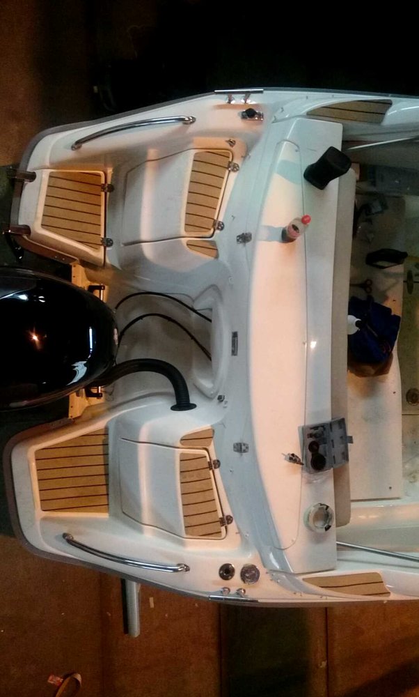

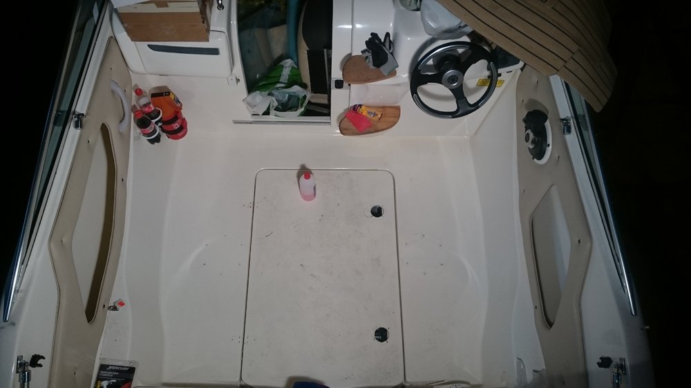

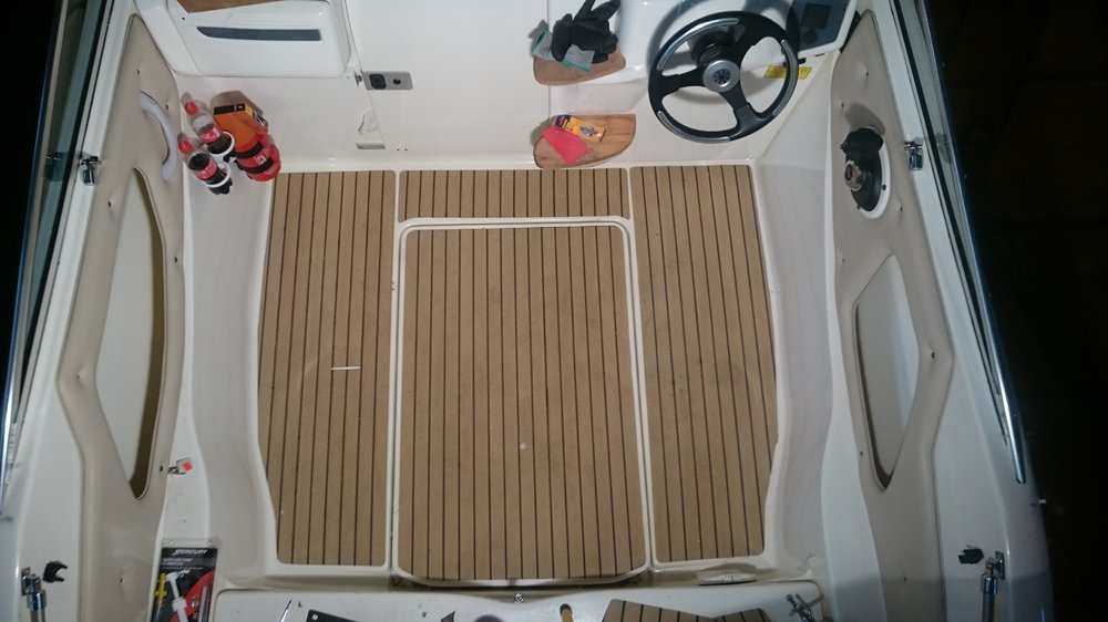

TruTor Svart 16.Juli.2018 Link til dette innlegget Svart 16.Juli.2018 EVA og Flexiteak kan ikke sammenlignes. To vidt forskjellige produkt! EVA er et mykt skum-materiale som etter min mening ikke er pent (og det sier jeg etter å ha kjøpt noen kvm av dette for å bruke). Flexiteak er derimot svært pent og oppleves som et kvalitetsprodukt. Nå er kanskje ikke dette representativt i forhold til det du spør etter, men er her før og etter bilder av isiteak (relativt likt flexiteak). Sitér dette innlegget Link to post

pero Svart 18.Juli.2018 Link til dette innlegget Svart 18.Juli.2018 Lykke til uansett valg. Har omsider fått på plass siste bitene. Totalpris ca 450 med en god del til overs. Bruksbåten holder dette for, langt bedre enn teppet som var der fra før. Se bort fra underbenklærne på babord side, måtte hoppe i sjøen etter en halvtime i 30+ i salongen... Sitér dette innlegget Link to post
