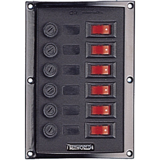

joelle Startet 11.Juli.2018 Link til dette innlegget Startet 11.Juli.2018 Trenger å skifte en sikring på bryterpanelet i lille båten. som ni ser på bildet her under så er det et seaworld panel. jeg har prøvd å bruke en flat trekker, skru den moturs til den stopper, men får ikke ut lokket? er det noen spesiell metode en må bruke på disse? Sitér dette innlegget Link to post
Bestyreren Svart 12.Juli.2018 Link til dette innlegget Svart 12.Juli.2018 Trykk ned og vri ca 1/2 tørn. Bruk fingeren så kjenner du når fjæren presser ut. Sitér dette innlegget Link to post
Sigurd Svart 12.Juli.2018 Link til dette innlegget Svart 12.Juli.2018 Tyggegummi eller noe annet som klistrer på skrutrekkeren Sitér dette innlegget Link to post
