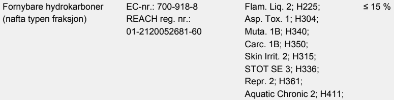

Jeg fyller nesten utelukkende 98 oktan på min Yamaha-motor for å unngå innblanding av etanol (anbefales faktisk i manualen, selv for de siste modellene). Var ikke klar over at det også var andre typer bio-drivstoff som ble tilsatt, og at disse kunne skape problemer. Antok 98 oktan var 100% fossilt, samme hvilken kjede man fyller hos, men sikkerhetsdatabladet viser faktisk at det er opptil 15% biodrivstoff i Shells 98 oktan bensin:
https://www.shell.no/business-customers/sikkerhetsdatablader/_jcr_content/par/textimage.stream/1516720460511/78d7f467d1c790fd452ebc8766cc9ddecdb5df8d2a279162d03a467198eed534/v-power-nitro-98.pdfshell.png
