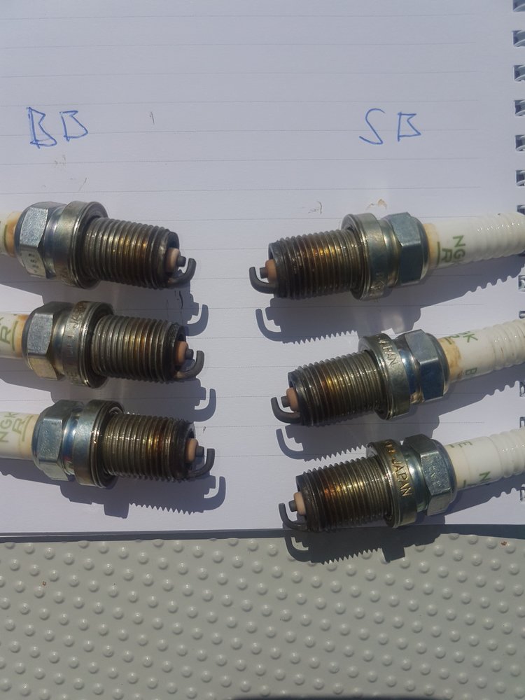

I dag har jeg tatt ut pluggene, de ser slik ut:
Jeg synes de ser fine ut, men jeg byttet alle for sikkerhets skyld.

Jeg synes det ser ut som de to nederste på BB er dårlige, men får det ikke til å stemme at motoren bare går på 4 syl (da skulle vel mye kraft mangle). Dessuten synes jeg det er rart at pluggene ser helt like ut. Jeg har en ganske lang tur inn med lav fart til havnen, så det kan stemme hvis det er slik at sylinderne kutter på høy belastning, men funker på lav belastning.
