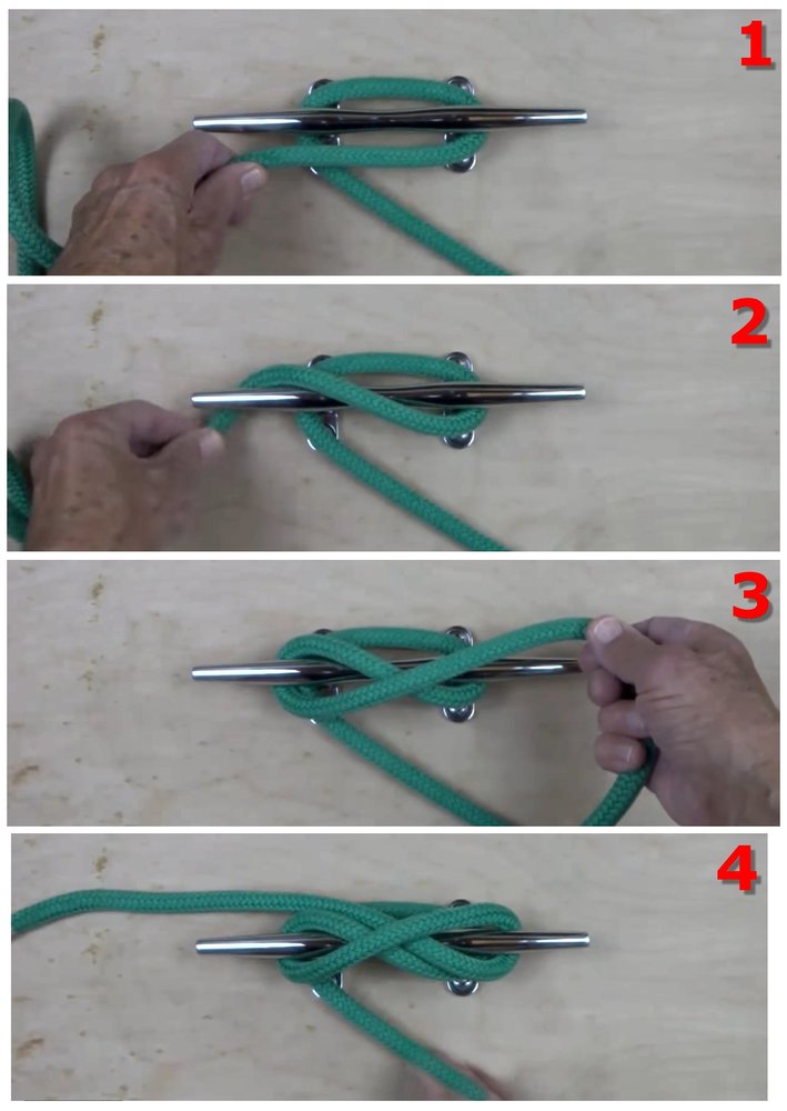

Lars H. Svart 15.Juli.2018 Link til dette innlegget Svart 15.Juli.2018 Her hvordan legge tauet på et kryssholt ved fortøying. Da sitter det godt og er lett å løsne når en skal gå. Sitér dette innlegget Lars H. Helgesen, "Kapteinen" på Trudelutt (Saga27) med hjemmehavn i Son, Oslofjorden Nettsteder jeg drifter: trudelutt.com oljepionerene.no Skipshunden vår Som Paschuan i Soten sa på 1920-tallet: Ja, inte är jag mätt, men törstig är jag. Link to post
