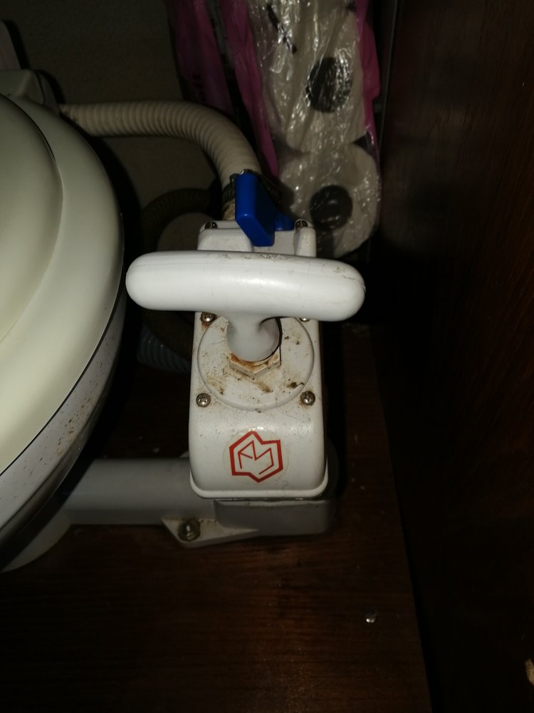

Mikkelsj Startet 15.Juli.2018 Link til dette innlegget Startet 15.Juli.2018 Hei! Har lagt merke til at det siver vann fra toppen av toalettpumpa ved pumping. Er vel noen pakninger som må byttes. Problemet er at jeg ikke kjenner igjen logoen på toalettet, og det står ikke noe navn. Håper noen der ute kjenner igjen logoen. Nærmeste jeg har kommet er logoen til Matromarine, men synes ikke at den er lik nok (kanskje deres gamle logo?). Sitér dette innlegget Link to post
tetra Svart 15.Juli.2018 Link til dette innlegget Svart 15.Juli.2018 Sikker på at det ikke er et "rebrandet" produkt? Ligner mistenkelig på Jabsco Compact https://seatronic.no/seatronic-anbefaler/jabsco-toalett-manuelt-compact Sitér dette innlegget Link to post
Guest Thostr Svart 15.Juli.2018 Link til dette innlegget Svart 15.Juli.2018 (redigert) Er skåla helt sirkulær? Hvis ja -> Jabsco Compact sannsynligvis. Disse regnes å ha en levetid på 5-7 år, din ser jo noe patinert ut så kan hende du har størst glede av å bytte til ny. Redigert 15.Juli.2018 av Thostr (see edit history) Sitér dette innlegget Link to post
Mikkelsj Svart 15.Juli.2018 Emnestarter Link til dette innlegget Svart 15.Juli.2018 Er helt sirkulært ja. 5-7år? Det var ikke lenge! Kan jeg spørre hvor du har det fra? Jeg har lest mye på forumer om pumpetoaletter siste dagene, men ingen som har nevnt noe om det. Sitér dette innlegget Link to post
Hulda Svart 15.Juli.2018 Link til dette innlegget Svart 15.Juli.2018 Vi har elektrisk TMC, hvilket er ansett som den største dritten man kan ha. Og vår funket i 15 år før overhaling av pumpen. Jeg vil tro at Jabsco er av vesentlig bedre kvalitet. Så ta det helt med ro, bytt pakninger. Sitér dette innlegget Link to post
Gunga Din Svart 15.Juli.2018 Link til dette innlegget Svart 15.Juli.2018 Ser ut som en Matro ja....... https://www.erlandsonsbrygga.se/Hemsida/Inredning___VVS/Toalett_Sanitet/Toalett/BAT-WC_MATRO_PORSLIN?id=04230 Sitér dette innlegget S/Y Gunga Din Link to post
Mikkelsj Svart 15.Juli.2018 Emnestarter Link til dette innlegget Svart 15.Juli.2018 Sjå der ja! Finner ingen andre sider som fører akkurat det toalettet lenger. Blir nok til å bestille nytt pakningsett fra Erlandsonsbrygga.se. Takk for gode innspill og hjelp alle sammen Sitér dette innlegget Link to post
Gunga Din Svart 15.Juli.2018 Link til dette innlegget Svart 15.Juli.2018 Hjertmans har også https://www.hjertmans.se/produkter/vatten-vvs/toaletter/tillbehor-matromarine Sitér dette innlegget S/Y Gunga Din Link to post
