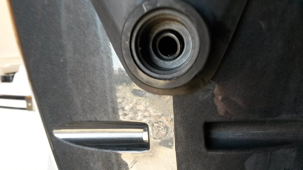

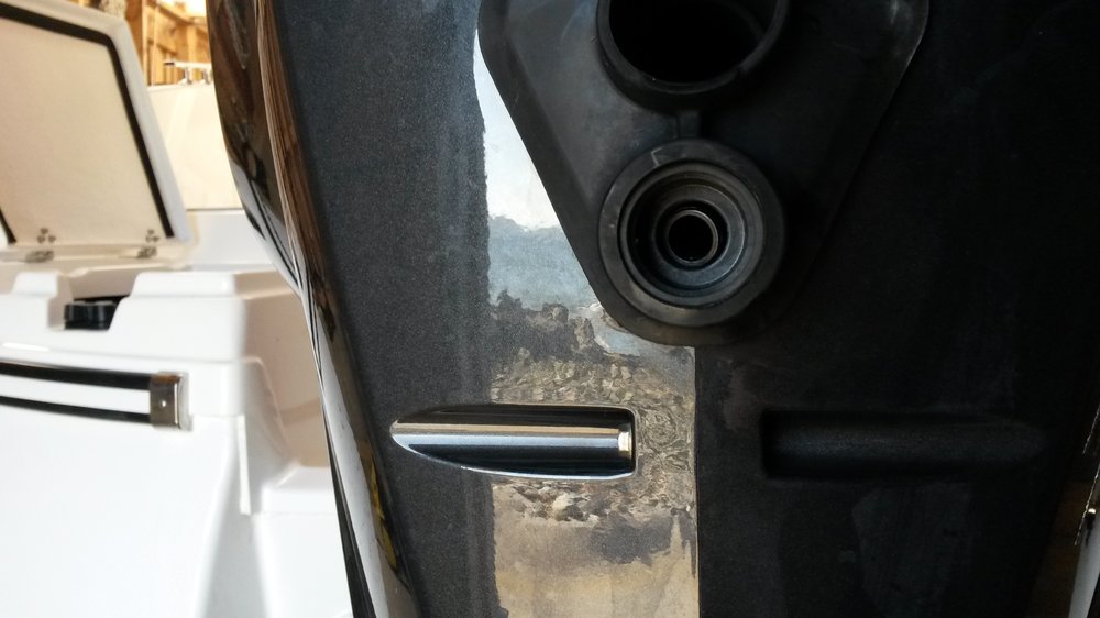

qwerty Svart 16.Juli.2018 Emnestarter Link til dette innlegget Svart 16.Juli.2018 Hmm. Fikk båt og motor i min eie for 4 uker siden. Dette innspillet er ukjent for meg. Det er ingen «normal tynn kontrollstråle» men vann som kommer ut av ett hull som er ca 1cm i diamanter. Skal det i være skrudd inn en enhet slik at det er kun et lite hull? Sitér dette innlegget Link to post
John_Kr Svart 16.Juli.2018 Link til dette innlegget Svart 16.Juli.2018 Jeg har noen bilder av dette hjemme, jeg hadde problemer med at jeg blåste av slangen med for høyt vanntrykk, det kan hende at bildene ligger her inne på Båtplassen, skal forsøke i finne innlegget mitt, da vil du kunne se i mer detaljer, kommer tilbake. Sitér dette innlegget Kallesignal: LA9312 MMSI: 257048160 Link to post

John_Kr Svart 16.Juli.2018 Link til dette innlegget Svart 16.Juli.2018 (redigert) Her ser du hullet, det er rimelig stort, som du ser så er "røret" trykket inn av vanntrykket fra hageslangen. Her vil du nok få en tykk trsåle som du sier. Er enig med Grønnylt, trim motoren ut..., regner med at di motor også er montert høyt. På min G1 så hadde jeg aldri noe kjøleproblemer. Dette er en 2014 modell motor (150 HO). Vil legge til at jeg monterte en gardena-kobling i dette hullet og kjørte med dette på, fungerte det også. Redigert 16.Juli.2018 av John_Kr (see edit history) Sitér dette innlegget Kallesignal: LA9312 MMSI: 257048160 Link to post
