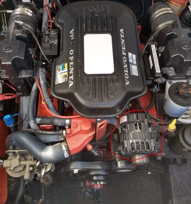

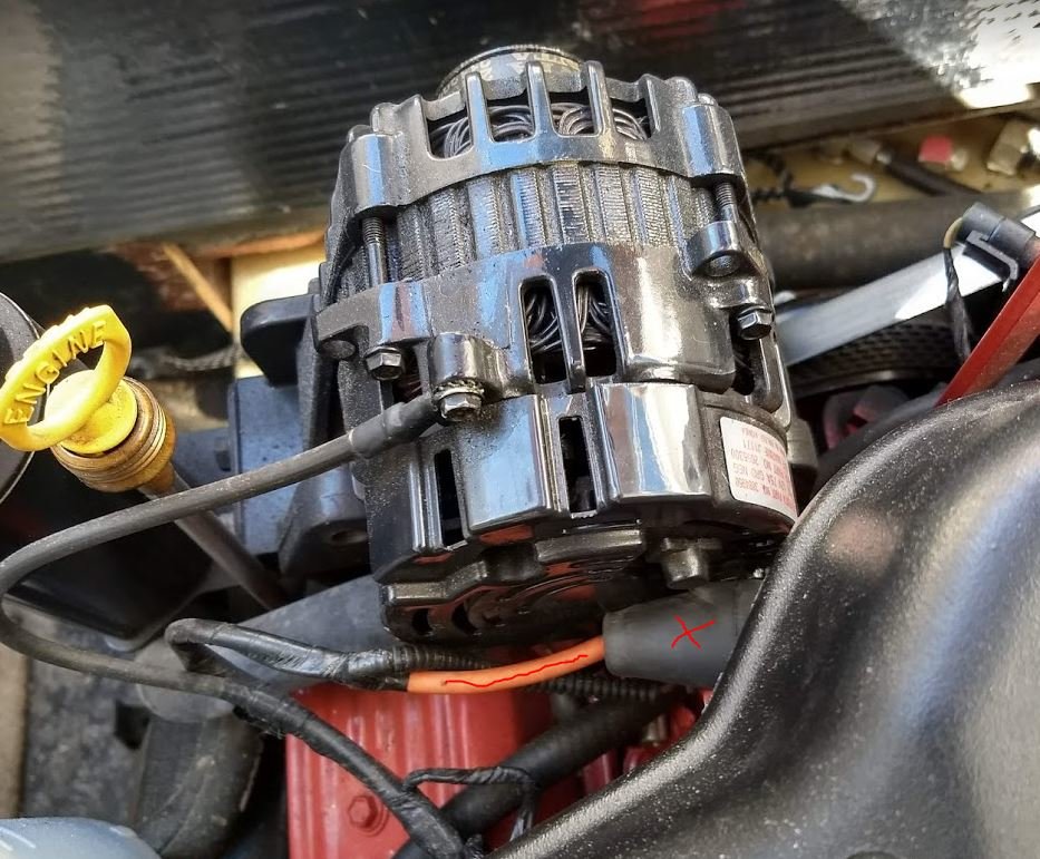

Skjær i sjøen Startet 16.Juli.2018 Link til dette innlegget Startet 16.Juli.2018 Hei, i båten til den Halte har den Blinde og en ganske kompetent venn forsøkt å skru litt. Blant annet fungerte ikke ankervinsjen. Enden på visa var at ting fungerte da vi var ferdig. Bra!! Men, når vi åpnet luka til motorrommet fant vi en løs ledning (som kanskje noen kyndige hadde løsnet i forbindelse med service....?). Det så ut som om den bare kunne passe ett sted. Dermed skrudde vi den fast der. Ingenting begynte å brenne, og som sagt så fungerte alt etter vi var ferdig. Vi tror derfor dette ble riktig, men er det noen som vet hva funksjonen til denne ledningen er? Har vedlagt et par bilder hvor ledningen er markert. Hilsen den Blinde Sitér dette innlegget Representant for Folk i båt-bevegelsen og venn av paraplydreggen. Link to post
000 Svart 16.Juli.2018 Link til dette innlegget Svart 16.Juli.2018 Ser ut som strømkabelen fra dynamoen . Den må jo være fast ja ellers blir du strømtom etter ei stunds gange. Sitér dette innlegget Link to post
Skjær i sjøen Svart 17.Juli.2018 Emnestarter Link til dette innlegget Svart 17.Juli.2018 Takk. Herlig! Da løste vi større problemer enn vi hadde sett for oss. For å benytte sjansen til å lære litt; er det noen som vet hvilken dynamo dette er? Noen som har koblingsskjema? Sitér dette innlegget Representant for Folk i båt-bevegelsen og venn av paraplydreggen. Link to post
