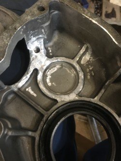

olkrwa Svart 22.August.2018 Link til dette innlegget Svart 22.August.2018 Problemet løst. Har hatt BMW d636 i over ti år og det har fra dag en vær et problem å få oljepumpen til å ta. Har også forstått det slik at dette er et kjent fenomen på disse motorene. Noen kommer med en gang mens andre tar alt for lang tid. tok motor ut for noen år siden og sjekket alle toleranser i oljepumpen og alt var innenfor. Kontrollerte også pickup att den ikke tok luft osv. Kontrollerte rådelager i samme slengen da den flere ganger hadde gått lenger enn jeg synes den burde uten oljetrykk. Lagrene var heldigvis helt fine. Har selvfølgelig også sjekket olje filter tilbakeslags ventil overtrykksventil osv. Når pumpen tar så er trykket Ca. 4 bar. Problemet var såpass stort at jeg brukte og ta ut oljetrykksgiver når båten hadde stått lenge. Deretter var det å turne motoren med starter til der kom olje ut av hullet. Det virket som pumpen tok mye lettere når der ikke var noe motstand på trykk siden. I sommer bestemte jeg meg for å løse dette problemet en gang for alle. Jeg fant ut at oljepumpen på nyere Mercruiser D254 hadde lenger rotor gir/Impeller altså større kapasitet men passet ellers. Noe modifisering måtte jeg likevel gjøre. Den originale pumpen hadde et lite støtte lager som den nye ikke hadde samt at den nye pumpen stikker lengre ut. Det ble derfor nødvendig å frese vekk en del på motorens front deksel men dette var en enkel sak. Siden denne modifiseringen har jeg ikke hatt noe problem Trykket kommer etter maks 2 sekunder mot tidligere 30 og kanskje mer. En ting som også kan hjelpe er å ha oljestanden på maks. I en båt ligger gjerne motoren en del høyere i framkant noe som også bidrar til å øke løftehøyden til pumpen. Men som sagt en pumpe av nyere type løste problemet for min del Sitér dette innlegget Link to post
