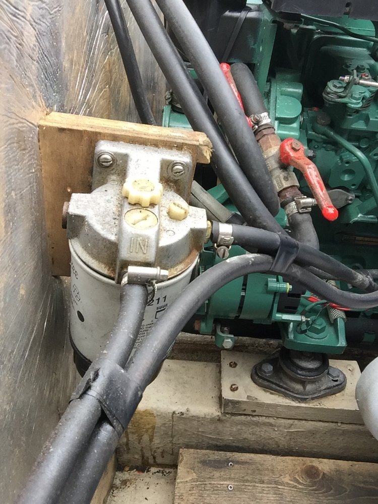

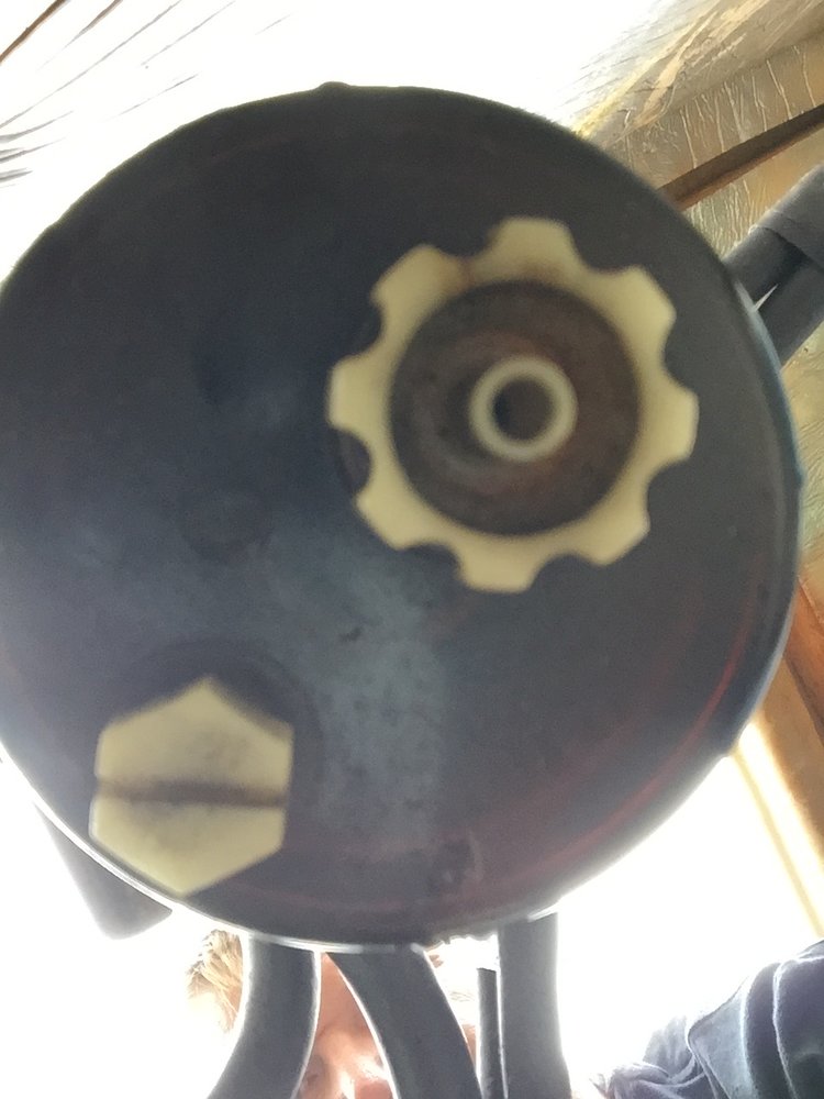

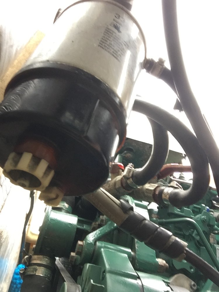

sjøkriger Startet 18.Juli.2018 Link til dette innlegget Startet 18.Juli.2018 Hvordan opererer jeg forfilter med vannutskiller som ser slik ut? Hvilke knapper/skruer skal løsnes, og må jeg lufte systemet etter å ha drenert eller skiftet filter? Filteret som står på er WIX, men er sokkelen også VIX eller ble den levert av Volvo Penta ved ny? Sitér dette innlegget Link to post
Sjeldenutpå Svart 18.Juli.2018 Link til dette innlegget Svart 18.Juli.2018 Alt avhenger av høydeforskjell mellom dieselnivå i tank og plassering av filteret, og om tanken har stigrør eller uttak i bunn. Står diesel høgare og tilførsel kjem frå bunn av tank, så er det bare å drenere uten å tenke meir over. I andre tilfeller kan du risikere at diesel renner tilbake til tank, og du må ned på motor å pumpe systemet fullt og lufte. Den store på bunn er drenering. Sitér dette innlegget Yanmar 6LYA-STP 340hk Link to post
Ttor Svart 18.Juli.2018 Link til dette innlegget Svart 18.Juli.2018 (redigert) Har samme filterholder selv, men med Racor filtre. Drenering er den store i bunn. Løs også lufteskruen til høyre på toppen for å drenere. Skru av lokket i bunn om du vil gjøre glasset rent. Det er skrudd på filteret, som igjen er skrudd i holderen. Når alt er montert sammen igjen lar du lufteskruen på toppen stå åpen. Deretter skrur du løs pumpehåndtaket midt på toppen. Bruk dette håndtaket til å pumpe til det kommer ren diesel ut av lufteskruen. Legg en fille over luftehullene så du ikke får diesel på øget:-) Redigert 18.Juli.2018 av Ttor (see edit history) Sitér dette innlegget Link to post
