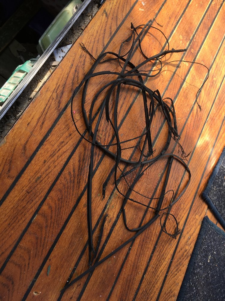

På vei fra Tanumstrand til Strømstad gikk set plutselig en alarm som gir beskjed om at batteriet ikke tar opp lading. Skrudde av lyden og tenkte å tusle rolig til Strømstad med begge motorene i gang, men temperaturen steg raskt på motoren hvor alarmen hadde fått, så gikk siste biten med en motor.
Fikk lagt til og åpnet opp til motoren, og jeg har en drivreim som nå ser slik ut:
Mukke særlig brukbar til sitt formål...?

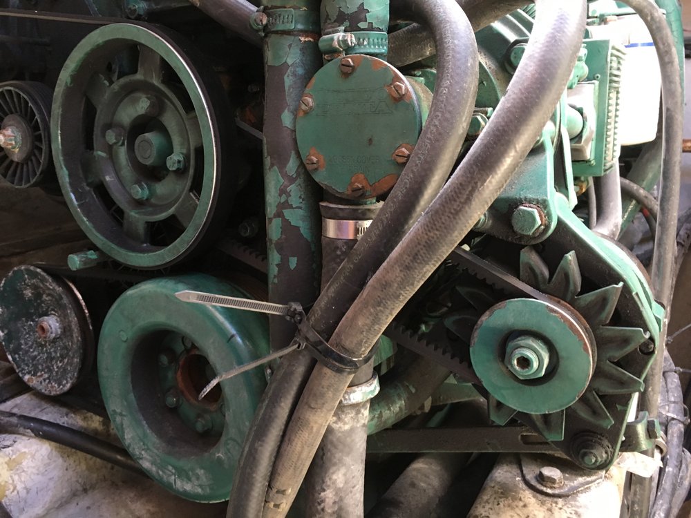

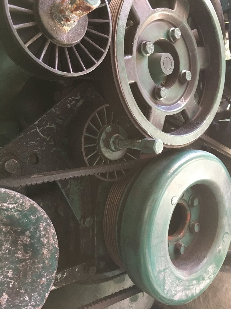

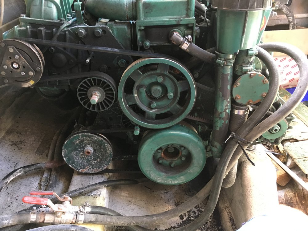

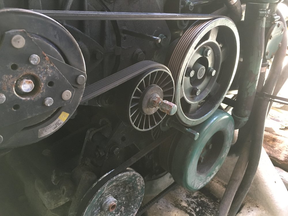

Er det noe spesielt jeg må huske når jeg begynner å skru dette fra hverandre?
Er det viktig at noen av disse komponentene som drives av reima er justert i forhold til hverandre?
Må jeg skru av noe for å skifte reima, eller er det tilstrekkelig å slakke på alle andre reimer og løsne disse og tre disse i gjennom drivreima ved montering? Dette gjelder i så fall reimene for styreservo og dynamo. Drivreim til kompressor ser jeg det burde være mulig å fjerne før montering av ny drivreim.
Til slutt noen bilder av motor med reimarrangement:
423706D9-10D0-4D59-A149-603BF2A4081B.jpeg.30c58508116a30e2995616c955599c1d.jpegCA94F7C4-593C-45BC-8016-FC0FD35E4AD7.jpeg.3a396e2f223b82d4a9ecfa8bd9587354.jpeg3E6300D8-D5AE-4710-8B6B-B1607A923CDF.jpeg.e60087b952e528f9fd3cb012bdc0b7cd.jpeg26632607-2715-42F4-A2C0-033B0A8079FF.jpeg.57da630b90824e2cc78a7950b0834be9.jpeg
Håper på like fantastisk hjelp som jeg  fikk for et par dager siden...?
Går greit å slanke av reimene, reimhjul på vannpumpe taes av,så er det rett fram.Ved montering skal det strammes i riktig rekkefølge
Først sirkulasjons pumpe,moment 35-40nm,så dynamo,vanlig justering, så kompressor reim som vannpumpe reim.Servoreim som dynamo reim.
Sjekk sirkulasjonspumpe for slakk.
Ville bytta alle reimene.
