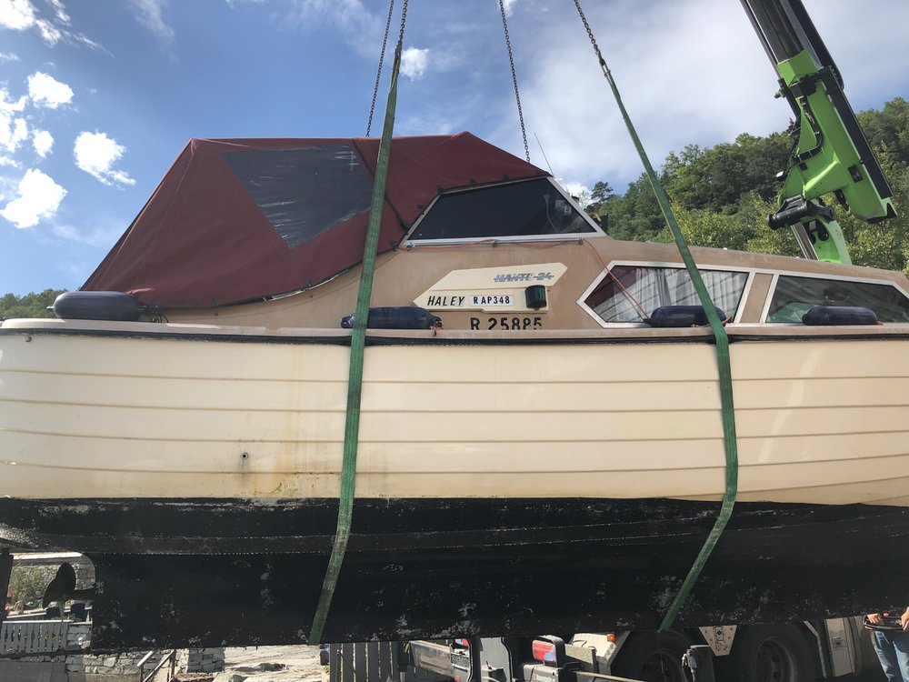

SnekkeMann16 Startet 22.Juli.2018 Link til dette innlegget Startet 22.Juli.2018 Hallo alle sammen! For nokon få måneder siden kjøpte eg ein Hanto 24 snekke med 43hk Bmc Leyland dieselmotor. Den forrige eieren sa at båten ikkje hadde vært oppe på 6 år, og det er ein del groe under. Kjører vanligvis på rundt 6 knop (som er det raskeste den går i) og turtallet ligger på 2000 runder i minuttet. Den bruker ca 20l diesel i timen, noke som er enormt i forhold til det den egentlig skal bruke. Eg har snakt me nokon andre me samme båt og motor, og deiras bruker rundt 5liter/t. Tror dåke groen under båten kan gjere så stor forskjell på drivstoffforbruket, eller kan det være noke annet i tillegg? Sitér dette innlegget Link to post

SnekkeMann16 Svart 28.Juli.2018 Emnestarter Link til dette innlegget Svart 28.Juli.2018 Takk til alle som kommenterte på innlegget mitt, idag vart snekko heist opp. Det var overraskende mykje blåskjell på både propell, ror og på sidene. Men nå er alt vekke og eg hører at motoren går mykje bedre å jevnere. Sitér dette innlegget Link to post
