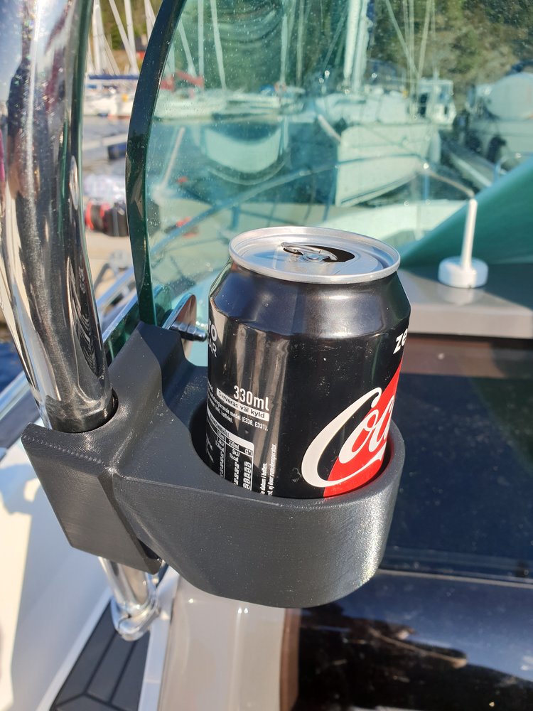

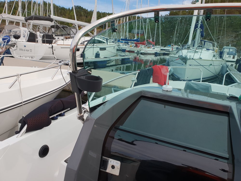

Jeg kjøpte en Nordkapp Enduro 805 i vår. Båten er helt fantastisk, men mangler en liten detalj: koppholder på passasjersiden!
Jeg ville ha noe som sitter godt, men som er avtagbart og ikke krever montering eller liming. Løsningen er selvsagt å lage (3D-printe) en selv.
Modellen kan lastes ned her: https://www.thingiverse.com/thing:3015096 . Hvis man ikke har tilgang til 3D-printer, så kan man får det printet på f.eks. https://www.3dhubs.com/ og få det levert i posten.
