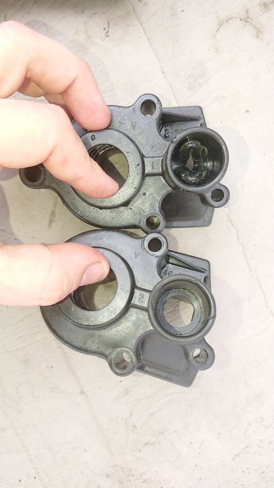

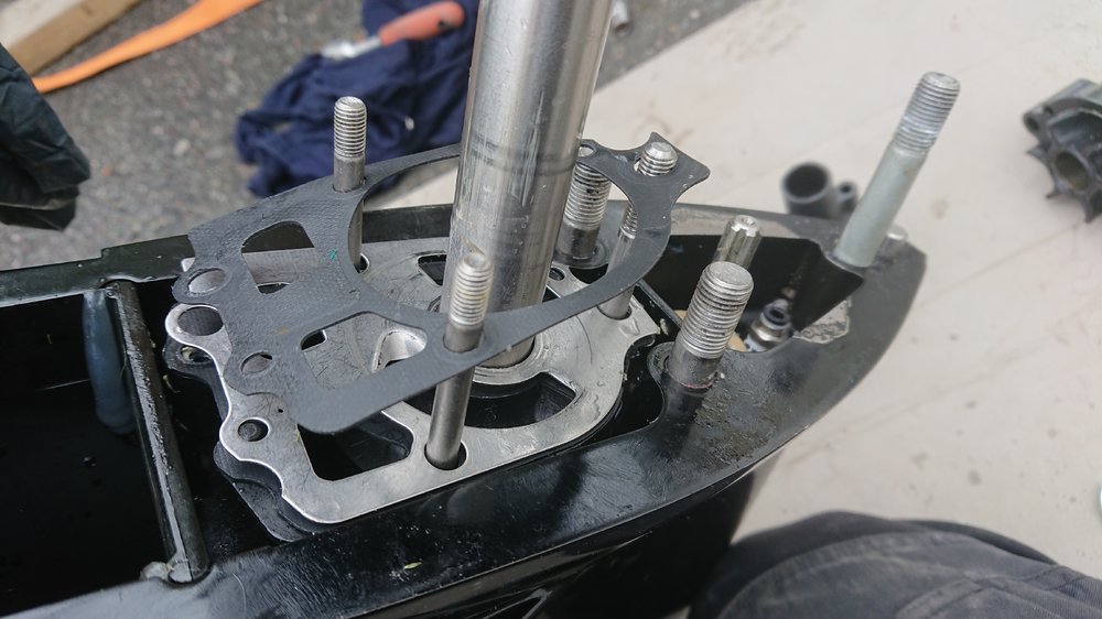

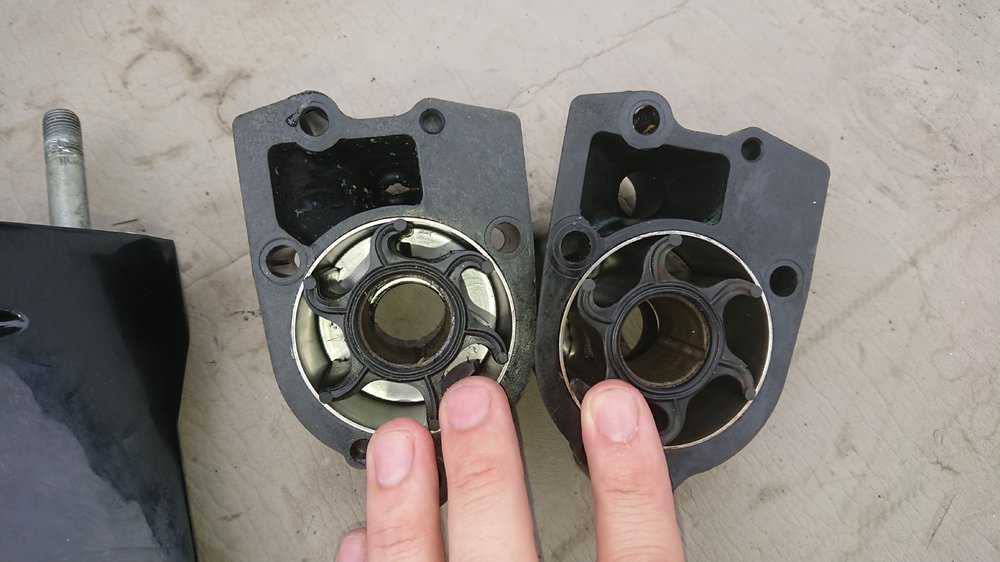

brantaleu Svart 24.Juli.2018 Emnestarter Link til dette innlegget Svart 24.Juli.2018 Da har jeg tatt av giret og skrudd opp pumpa. Noe har skjedd... Som dere ser på bildet så har noe av plasten i kjølerøret smelta! Jeg forstår bare ikke hvorfor. Resten av pumpa ser bra ut etter hva jeg kan bedømme. Inkludert impelleren. Jeg hadde på litt grease for at kjølerøret lettere skulle finne veien (tips fra youtube). Kan det ha medført skaden? Har jeg kokt vann i det området og så har den tynneste plasten smelta? Sitér dette innlegget Link to post
Gabi Svart 24.Juli.2018 Link til dette innlegget Svart 24.Juli.2018 Bare for å ha spurt.....: Du er 100% sikker på at du har montert impeller riktig vei? Sitér dette innlegget Link to post

brantaleu Svart 24.Juli.2018 Emnestarter Link til dette innlegget Svart 24.Juli.2018 (redigert) Gabi skrev On 24.7.2018 at 14.52: Bare for å ha spurt.....: Du er 100% sikker på at du har montert impeller riktig vei? Vis hele sitatet Girhuset kom komplett med ferdig montert vannpumpe. Men se svaret jeg skriver lenger ned nå. Redigert 24.Juli.2018 av brantaleu (see edit history) Sitér dette innlegget Link to post
brantaleu Svart 24.Juli.2018 Emnestarter Link til dette innlegget Svart 24.Juli.2018 Ibiza24 skrev On 24.7.2018 at 17.36: Kontrollstrålen burde ha vært relativt kraftig etter bytte av impeller. Det kan nesten virke som om det er mangel på vanntrykk selv om det sikkert kan være andre grunner til dårlig kjøling. Dersom alt fungerte før bytte av impellerhus vil jeg anta at feilen nok ligger her. Kontrollspørsmål, husket du å montere splinten mellom aksling og impeller? Denne låser impelleren til akslingen. Vis hele sitatet Girhuset var komplett med vannpumpe montert. Sitér dette innlegget Link to post
brantaleu Svart 24.Juli.2018 Emnestarter Link til dette innlegget Svart 24.Juli.2018 (redigert) Som dere så på bildene så ser det ut til at noe er smeltet. Men jeg har nå en annen (litt usikker) teori...Det som ser smeltet ut, er muligens en kort "pakning/foring" (gummirørstuss på ca 1 cm) som stod på enden av kjølerøret. Den samme pakningen stod muligens også i utløpet fra impellerhuset slik at det ble dobbelt opp. Når jeg så satte på girhuset ble så en av pakningene klemt flat. Jeg stakk aldri noe ned og kjente på konsistensen til det deformerte, og nå har jeg levert det fra meg til forhandler. Men jeg er litt usikker på om det er dette som har skjedd da...Det var bare noe jeg plutselig kom til å tenke på...men tror ikke en flatklemt pakning vil se ut slik som på bildet. Redigert 24.Juli.2018 av brantaleu (see edit history) Sitér dette innlegget Link to post

index Svart 25.Juli.2018 Link til dette innlegget Svart 25.Juli.2018 OK. Du kan jo ha vært heldig. Saltvann krystalliserer seg på 68 grader ca, og disse krystallene løser seg ikke opp igjen uten videre. Når jeg studerer bildene dine er det tydelig at det du trodde var smeltet plast faktisk er en gummipakning innsmurt med fett. Dette viser at det ikke har vært varmt der need, da ville fettet ha vært borte. Sitér dette innlegget "First they ignore you, then they ridicule you, then they fight you, then you win." - Mahatma Gandhi Link to post
