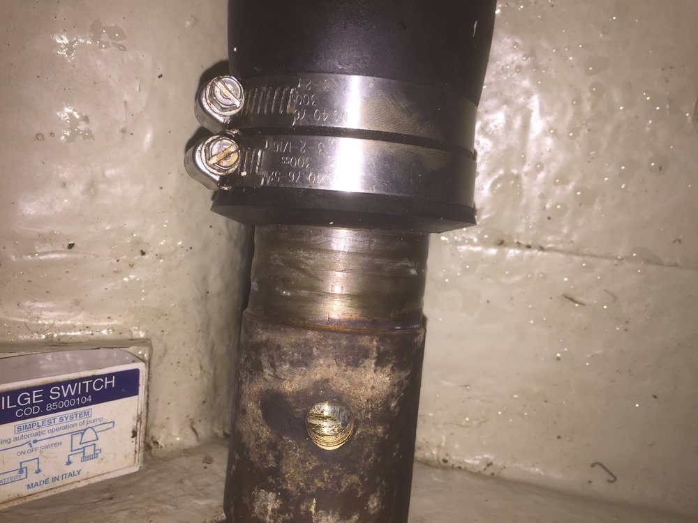

I går fikk jeg meg en lite hyggelig overraskelse når jeg kom i båten. Motorrom og rommet der akslingen går var fult av vann. Opp over bunnpannen på motoren. Jeg tror båten hadde vært under om jeg hadde kommet noen timer senere.

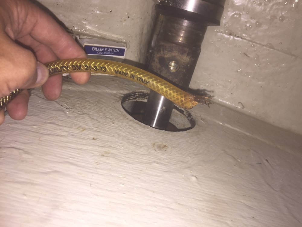

Etter å ha fått lenset finner jeg at pakkboksen har vært med akselen rundt, og fått revet av slange og nippel for fettsnurningen så vannet har kommet inn via der. Sist tur var søndag, og jeg har ikke merket noe da.
Fikk båten opp på land ved hjelp av to kompiser, og henger jeg tilfeldigvis kjøpte for noen uker siden.
Så det store spørsmålet: Hvordan kan dette ha skjedd?
05F9E364-1497-4559-9D79-AEE579C6003F.jpeg.7c2998a3e44e8d021fc9322e87e05f41.jpeg18A0262D-5398-46DF-9316-21B8E7C0BDD8.jpeg.96a3e0cece3fb18ea18b3b3ae487ec5e.jpeg
Ellers så vil en ingeniør si at friksjonen mellom pakkboks og aksling overvinner torsjonsmotstanden i slangen mellom hylserør og pakkboks. Enten har du strammet pakkboksen for mye. Eller, avhengig av konstruksjon, har friksjonen blitt for høy mellom pakkboks og aksling, eller så har slangen vært så dårlig at den har revnet uten å ha vært utsatt for særlige krefter. Eller defekte slangeklemmer..
Utifra det siste bildet ditt så kan det se ut som at nippel for smørning har skrapet borti akslingen ???
Kan det være at nippel har vært tilskrudd slik at enden på den har vært borti akslingen ? Isåfall vil akslingen rive med seg pakkboksen når den roterer.
Sjekk enden på nippelen for å se om det er antydning til kontakt med akslingen.

Det må jeg sjekke. Virker logisk at det kan ha skjedd.

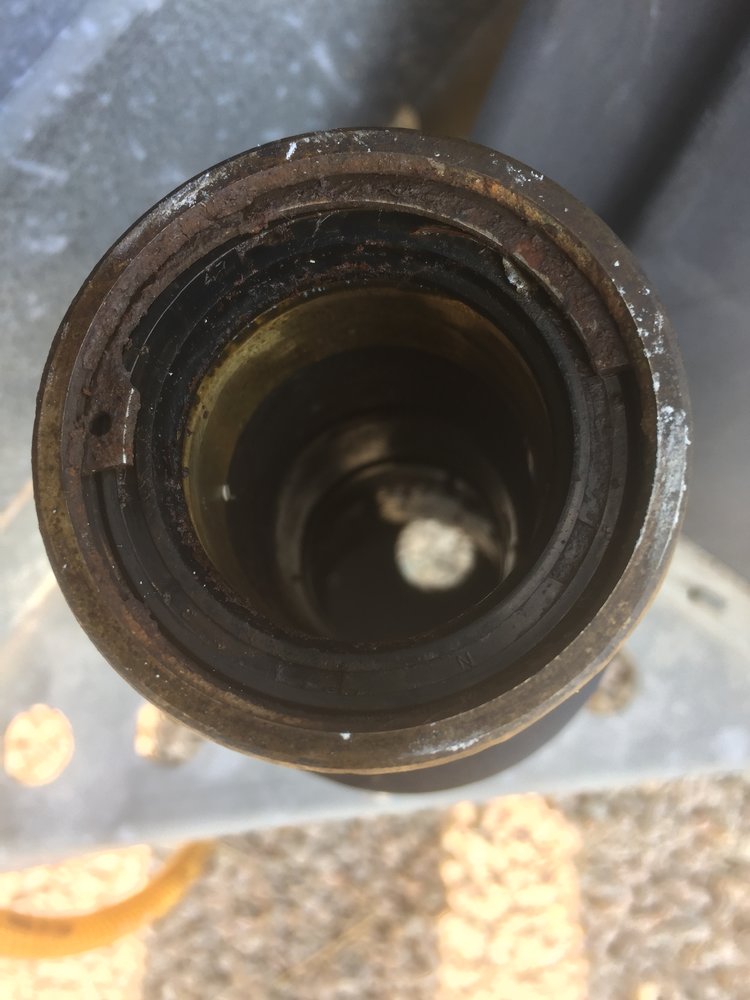

Pakkboks må skyves tilbake i slangen etter at slangen er vasket ren for gammelt fett. Er vel der feilen ligger......... snu også litt på klemmene så ikke skruene står på samme plass . Gammelt båtbygger er tips.  Det ser ut som dette er en pakkboks fra Bosvik. Om tettningene er brent kan de også klabbe ganske mye på akselen og dra med seg pakkboks rundt.

Denne typen har simmerringer ,en hver vei. Den er normalt helt tett så lenge ringene er OK. Kan også få for lite fett........
jeg hadde valgt å løsne klemmflens og tatt pakkboks helt av for innspeksjon. Fort å bytte ringer. Denne typen skal ha en del fett så  det er lurt å fylle kontrollert før montering av ny fett slange. ( Det er i hylserør det ikke skal fett.... )

Jeg fant igjen nippelen, den så faktisk hel ut. Så rart den har skrudd seg ut før eller etter at slangen røk.

Har tatt ut cuttles lageret også. Satt hardt, men med bajonettsag og jekkestropp gikk det. Den gikk 3cm forbi stevnelageret, så borret hull og tredde gjennom en skrutrekker med jekkestropp på.
Pakkboksen var helt tørr for fett. Ser nå at slangen for fettet har svidd seg. Masse fett i koppen, men tomt i skangen. Her må det ha vært mye varme.
Har bestilt opp oljesmurt pakkboks og nytt cuttles lager.
