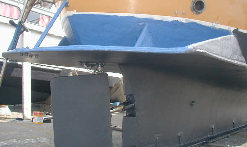

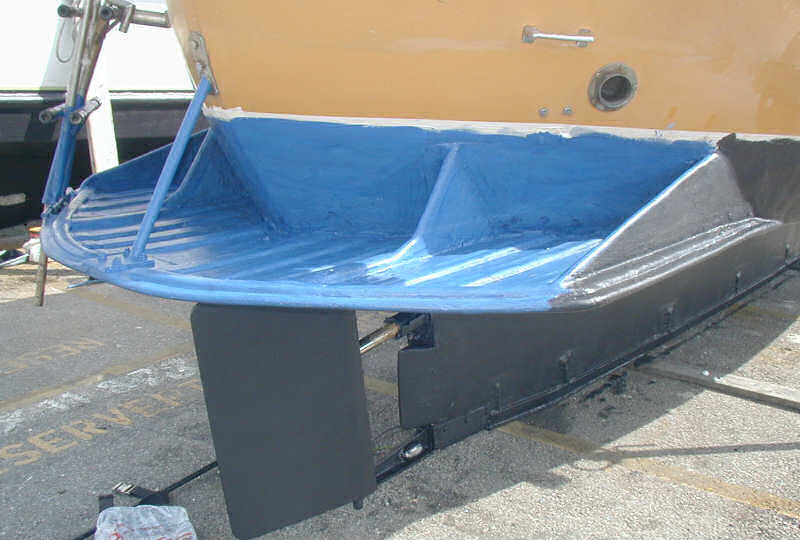

Ingar Svart 30.Juli.2018 Link til dette innlegget Svart 30.Juli.2018 Denne har vel ikke rent deplasement-skrog, men er avflatet bak. Da er det bedre å forlenge bunnen med trimplan enn å la roret overføre de kreftene som skal til for å hindre at båten graver seg ned. Slike finner øker også vannmotstanden. Søkne dykkerklubbs Viksund 31 med ca 100hk, antar denne er ganske lik i skroget. Legg også merke til den påstøpte kjølavslutning, fjernet kavitasjon. Disse modifikasjonen økte farten med ca 30%. Sitér dette innlegget Link to post
Snerken Svart 30.Juli.2018 Emnestarter Link til dette innlegget Svart 30.Juli.2018 Hm. Tror jeg lar trimplan være da, evt legge den under flyndra som nevnt ovenfor. Er ikke direkte pent med de greiene der, hvor effektivt det enn er. Men avslutninga på kjølen, er det at den munner ut i en spiss du mener? Den er mer interessant. Fikk ikke sjekka det når jeg henta båten. Alt for ivrig med å få den på vannet.:) Godt mulig jeg må kopiere skamløst der. Er det Søgne dykkerklubb du mener forresten? Er jo like borti høgget her det. Sitér dette innlegget Link to post
Ingar Svart 30.Juli.2018 Link til dette innlegget Svart 30.Juli.2018 Snerken skrev On 30.7.2018 at 18.51: Er ikke direkte pent med de greiene der, hvor effektivt det enn er. Vis hele sitatet Du ser ikke den plattform under vann... Snerken skrev On 30.7.2018 at 18.51: Men avslutninga på kjølen, er det at den munner ut i en spiss du mener? Vis hele sitatet Ja, profilert. Den nedre delen kunne med fordel vært bedre utformet.. Her en en 16 år gammel tråd som viser ror og kjølavslutninger på populære norske båter: Lage nytt ror, hvordan bør det utformes? Ubegripelig hvor lite oppmerksomhet produsentene har viet dette. Viksund er en av verstingene, tipper kjølen din kuttet rett av og at kuttet er 10 cm bredt eller mer. Gir økt motstand og lite gunstige arbeidsforhold for propellen. Sitér dette innlegget Link to post
