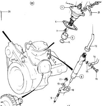

Thomas1234 Svart 23.August.2018 Emnestarter Link til dette innlegget Svart 23.August.2018 (redigert) Nå har jeg begynt å skru, og det ene problemet har dessverre ført til det andre. Det kan virke som om gjengene på innspruteren ikke lenger fungerer som de skal. Etter å ha åpnet kåpen på toppen for å «kikke litt rundt» (jeg kan svært lite om motor) så skulle jeg skru alt sammen igjen. Når jeg så startet motoren spruter det diesel ut ved retur-røret på innsprøyteren. Jeg klarer altså ikke å feste lufteskruen som den skal i mellom returmøtet og innspruteren, så nå må jeg løse dette problemet før jeg i det hele tatt er «tilbake til start». Gjengene kan kanskje fikses på et verksted, ellers så vil en ny innspruter koste rundt 2700kr hvis det i det hele tatt er mulig å oppdrive...? Når jeg i tillegg vet at jeg trenger ny dynamo, og fortsatt har det opprinnelige problemet med røyken, som mest sannsynlig er toppakningen, lurer jeg på om det er like greit å gå til innkjøp av en Tohatsu 6hk Sail Pro påhengsmotor. Båten er 26 fot og veier 2,5 tonn. Noen innspill? Redigert 23.August.2018 av Thomas1234 (see edit history) Sitér dette innlegget Link to post

Thomas1234 Svart 24.August.2018 Emnestarter Link til dette innlegget Svart 24.August.2018 Det er lufteskruen (16) som ikke får "ordentlig tak" i innspruteren (8). Lekasjen kommer derfor i fra overgangen mellom returrøret (14) og innspruteren (8). Sitér dette innlegget Link to post
Grimme Elling Svart 24.August.2018 Link til dette innlegget Svart 24.August.2018 Du skriver at det er gåene gjenger. Er det på skruen eller i godset på dysa? Burde jo være kurant å skifte skruen (banjo-bolten) hvis det er den som er gått. Er det godset på dysa, er det vel kanskje litt verre. Mulig du kan forske på om skruen tar dersom du ikke monterer rør (banjoen) og pakninger. Da er det i så fall friske gjenger lenger inn, og du kan kanskje sette inn en banjo-bolt som er noe lenger. Men du må passe på så du ikke lager metallspon her, som havner i dysa. Sitér dette innlegget Link to post
Thomas1234 Svart 25.August.2018 Emnestarter Link til dette innlegget Svart 25.August.2018 (redigert) Jeg har en helt ny skrue, så det er dessverre godset på dysa. Det er forøvrig en ny type skrue, hvor dieselen skal gå i spor på siden og ikke inni skruen som på den gamle. Det var forøvrig samme problem med den gamle skruen, så jeg er ganske sikker på at det er dysa som er problemet. i forhold til problemet med røyken har jeg satt inn ny termostat hvis det kan hjelpe, men kommer ikke videre på grunn av dysa akkurat nå. Er ikke spesielt ivrig på å kjøpe ny, men kunne vært interessant å fått den reparert eller eventuelt kjøpt en brukt. Redigert 25.August.2018 av Thomas1234 (see edit history) Sitér dette innlegget Link to post
Lazyjack Svart 26.August.2018 Link til dette innlegget Svart 26.August.2018 Husk at det ikke er noe trykk i returen så om det lar seg fikse med å bruke en slangebit der det er ødelagt så går det helt fint. Kjørte selv med slange mellom dysene på en sekssylindret diesel i 20 år etter at originalrøret røk. Sitér dette innlegget Link to post
