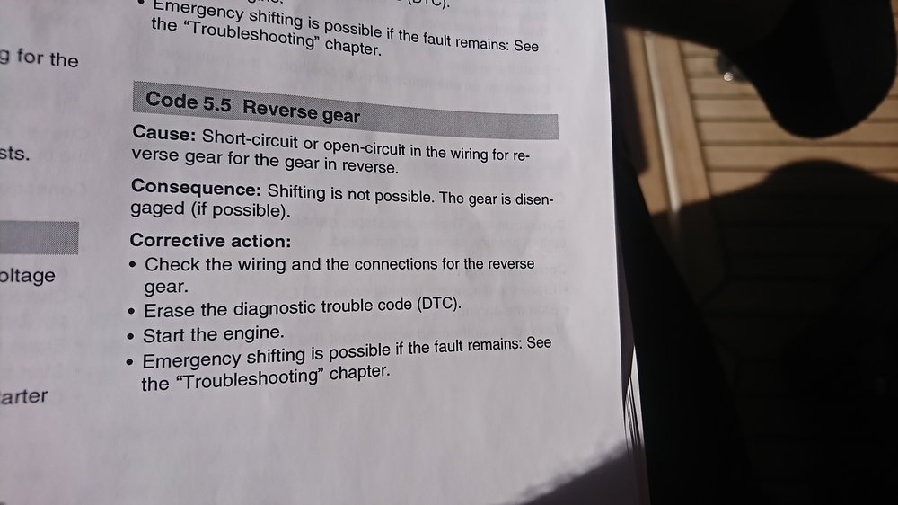

Navic II Svart 5.August.2018 Emnestarter Link til dette innlegget Svart 5.August.2018 Nå har jeg sittet en halvtime i båsen på tomgang og kneppe den litt ut og inn av gir på de forover og bakover på begge maskiner, og plutselig kutta endelig BB gir ut igjen. Da kastet den blinkekode 5-5 ? da får jeg gå på jakt med lommelykt. Sitér dette innlegget Link to post

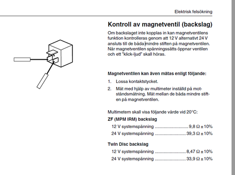

KDB Svart 5.August.2018 Link til dette innlegget Svart 5.August.2018 Ta av plugger på solinoider og mål motstand på selve solinoider ( på giret) ZF gir 12 V verdi 9,8 +- 10%. Om du ikke har lastet ned ligger el. service manual på baatplassen for nedlasting. Se side 31. Sitér dette innlegget Link to post

Navic II Svart 5.August.2018 Emnestarter Link til dette innlegget Svart 5.August.2018 KDB skrev for 1 time siden: Ta av plugger på solinoider og mål motstand på selve solinoider ( på giret) ZF gir 12 V verdi 9,8 +- 10%. Om du ikke har lastet ned ligger el. service manual på baatplassen for nedlasting. Se side 31. Har du link? Lette litt i dokumentarkiv men fant det ikke. Sitér dette innlegget Link to post
KDB Svart 5.August.2018 Link til dette innlegget Svart 5.August.2018 Ligger under 70 serie motor og manualer. Sitér dette innlegget Link to post
KDB Svart 5.August.2018 Link til dette innlegget Svart 5.August.2018 https://baatplassen.no/i/topic/16446-volvo-penta-6x7x-serien/ Sitér dette innlegget Link to post
KDB Svart 5.August.2018 Link til dette innlegget Svart 5.August.2018 Kommer som innlegg 3 i linken, var ikke så lett via mobil dette.... Sitér dette innlegget Link to post
Navic II Svart 5.August.2018 Emnestarter Link til dette innlegget Svart 5.August.2018 KDB skrev 34 minutter siden: Kommer som innlegg 3 i linken, var ikke så lett via mobil dette.... Takk, men det var ikke lett via mobil å åpne zip filer heller. ? Har visuelt sett over kablene til giret og finner ikke noen synlige skader eller liknende. Blir godt kjent med båten når man driver sånn da i det minste. Sitér dette innlegget Link to post
HansH Svart 5.August.2018 Link til dette innlegget Svart 5.August.2018 Du finner neppe noen synlige feil men høyst sannsynlig en dårlig kontakt i girsystemet, jfr manualen side 30. side 31 her. Sitér dette innlegget Link to post
