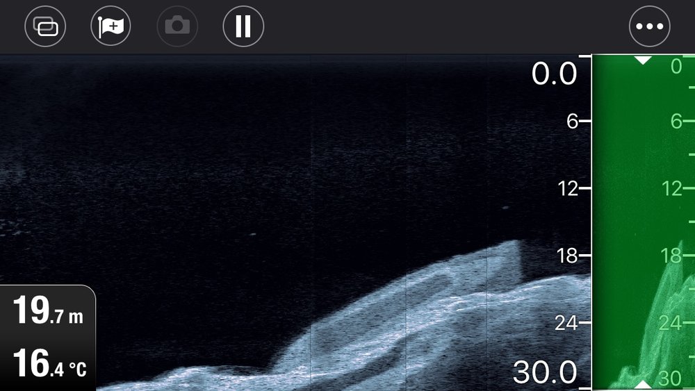

Furu Svart 8.August.2018 Link til dette innlegget Svart 8.August.2018 (redigert) Ikke mening å spore heilt av, men her er ett par skrytebilder tatt i går med «wi fish» mister litt detaljer ned på 50 meter, ellers er det jo det billigste down view loddet. (Dog kun down view) Redigert 8.August.2018 av Furu (see edit history) Sitér dette innlegget Furuholmen & Scheen 1962 , Tornado 540 rib 2002 Skipsvrak i norge på google. Furuholmen28.com Link to post
Mark1 Svart 13.August.2018 Emnestarter Link til dette innlegget Svart 13.August.2018 Furu skrev On 8.8.2018 at 3.35: Ikke mening å spore heilt av, men her er ett par skrytebilder tatt i går med «wi fish» mister litt detaljer ned på 50 meter, ellers er det jo det billigste down view loddet. (Dog kun down view) Furu skrev On 8.8.2018 at 3.35: Ikke mening å spore heilt av, men her er ett par skrytebilder tatt i går med «wi fish» mister litt detaljer ned på 50 meter, ellers er det jo det billigste down view loddet. (Dog kun down view) Sitér dette innlegget Link to post
Mark1 Svart 13.August.2018 Emnestarter Link til dette innlegget Svart 13.August.2018 Jøss, det var ikke værst. Har en plan med å bruke Wi-Fish i min skorgenes 330, for å få fram dybden på iPad i Navioncs appen. Sliter imidlertid med at ikke er villig til å bruke svingeren som følger med. Tenkte jeg kunne koble opp signaler fra min eksisterende svinger eller via Seiwa BB 50/200 men har fått beskjed om at Wi-Fish ikke sender Nmea signaler. Finnes det en separat svinger av bra kvalitet som kan l limes innvendig i bunn av båten som snakker med Wi-Fish hadde det vært kjempeinfo Sitér dette innlegget Link to post
