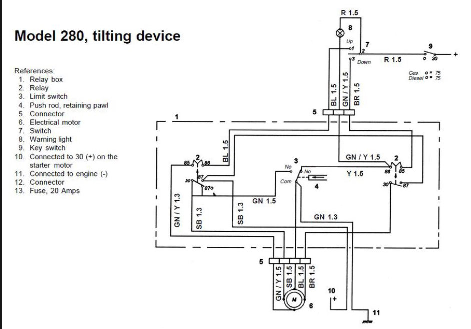

Hei! Har ett vp 280sp drev med mekanisk tilt.
Dette vil kun løfte drev opp og ikke ned, veldig upraktisk..
motor går begge veier når jeg kobler den utenom relé boksen. Begge relér er nye.
Og såvidt jeg kan se er det koblet riktig i forholdt til vedlagt koblingskjema. Håper det er noen her som har litt mere greie på denne mekanismen en meg :)
