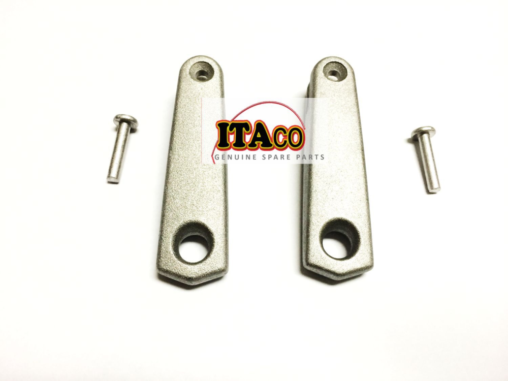

chanvajo Startet 8.August.2018 Link til dette innlegget Startet 8.August.2018 Hei, Er det noen som kan forklare hvordan man får låst disse pinnene slik at motorfeste-håndtaket sitter fast? Sitér dette innlegget Link to post
Allan E Svart 8.August.2018 Link til dette innlegget Svart 8.August.2018 Klink de med en pennhammer Sitér dette innlegget Link to post
LaserLars Svart 8.August.2018 Link til dette innlegget Svart 8.August.2018 Noen som skriver om noe svært lignende her.. og det de skriver at den skal presses på plass og bli sittende? https://forums.iboats.com/forum/engine-repair-and-maintenance/yamaha-suzuki-outboards/8674452-outboard-transom-bracket-screw-and-pad-install-questions Sitér dette innlegget Link to post
LuckyFalls Svart 9.August.2018 Link til dette innlegget Svart 9.August.2018 Bytt ut pinnene med syrefaste skruer av samme dimensjon, og bruk låse-mutter. Husk rustfritt er ikke det samme som syrefast Sitér dette innlegget Link to post
Lazyjack Svart 9.August.2018 Link til dette innlegget Svart 9.August.2018 LaserLars skrev for 10 timer siden: Noen som skriver om noe svært lignende her.. og det de skriver at den skal presses på plass og bli sittende? https://forums.iboats.com/forum/engine-repair-and-maintenance/yamaha-suzuki-outboards/8674452-outboard-transom-bracket-screw-and-pad-install-questions Her beskrives en annen operasjon og lite relevant operasjon enn det TS etterspør. Vil tro klinking med kulehammer og tilstrekkelig mothold er måten å gjøre det på. Bolt med mutter vil mest sannsynlig bli svakere enn original løsning. Sitér dette innlegget Link to post
