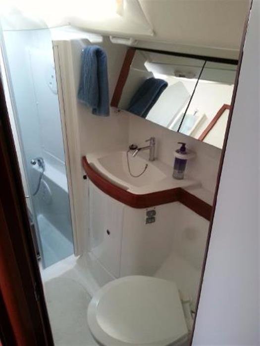

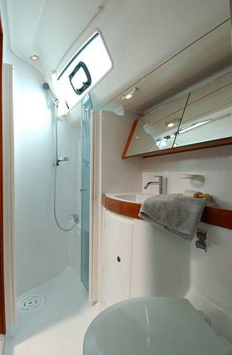

Stekepanne Svart 9.August.2018 Emnestarter Link til dette innlegget Svart 9.August.2018 Takk for svar. Jeg heller også mot at jeg må lage nye dører for å få dette ordentlig. Usikker på hva de er laget av, men nye kan jeg jo lage av hva jeg vil :) har ikke bilde av vår båt, men fant 2 på Google som viser problemet bedre enn ikke noe. Sitér dette innlegget Link to post
Big Horn Svart 9.August.2018 Link til dette innlegget Svart 9.August.2018 (redigert) Kansje ikke spesielt estetisk, men det er fult mulig å legge en gummistrimmel (type som brukes i dører / porter til lagere / kjølerom) utenpå dusjdøren med teppetape...... Edit: Ser etter at du la ut bildene grunnen til at den er så kort. Ellers ville den buttet i innerlineren. Med gummiflaps vil ikke dette være noe problem. Redigert 9.August.2018 av Big Horn (see edit history) Sitér dette innlegget Link to post
