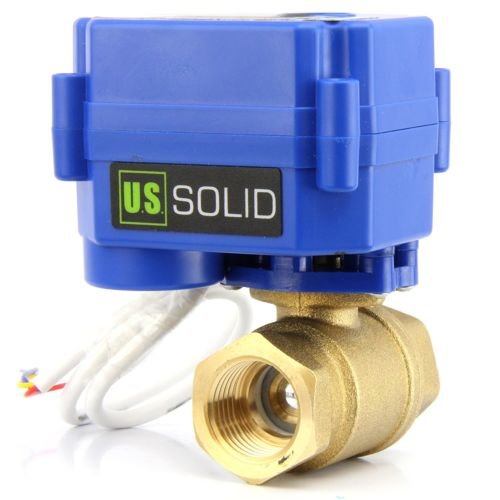

Windy37GM Svart 10.August.2018 Link til dette innlegget Svart 10.August.2018 Men i allverden! Blir ikke det for lett? :-) På dette forumet synes jeg vi skal lage dritkompliserte greier. En loop blir for enkelt. Hva med en modifisert sånn? et par hundre på ebay. Kaste selve ventilen, men bruke motoren og dertilhørende greire. mvh Windy37GM Sitér dette innlegget Alt jeg skriver er synsing og vage spekulasjoner basert på hva jeg har lært oppigjennom. Link to post
PiperBill Svart 10.August.2018 Emnestarter Link til dette innlegget Svart 10.August.2018 Hadde sikker gått for denne her om jeg skulle gjøre det mer komplisert. http://tgelectronicsno.mamutweb.com/Shop/Product/Kuleventil-rustfri-1-12"-med-elaktuator-9-35Vac-dc-NSF/101910 Sitér dette innlegget And always remember the wire should have a higher rating than the fuse as otherwise the wire becomes the fuse! Link to post
Kjellg Svart 10.August.2018 Link til dette innlegget Svart 10.August.2018 Windy37GM skrev for 5 timer siden: Men i allverden! Blir ikke det for lett? :-) På dette forumet synes jeg vi skal lage dritkompliserte greier. En loop blir for enkelt. Hva med en modifisert sånn? et par hundre på ebay. Kaste selve ventilen, men bruke motoren og dertilhørende greire. mvh Windy37GM @Windy37GM, har du en link til den ventilen. Prøver å søke men finner ikke rett søkeord Sitér dette innlegget Link to post
Windy37GM Svart 10.August.2018 Link til dette innlegget Svart 10.August.2018 (redigert) Motorized ball valve :-) https://m.ebay.co.uk/itm/Motorized-Ball-Valve-DN15-20-DC12V-2-Way-Air-Conditioner-Actuator-Ball-Valve-gbd/132642655784?hash=item1ee21e4e28%3Am%3Amx15pIoHy620wNnmeEkCZsw&var=431975045802&_nkw=12v+motorized+ball+valve&_from=R40&rt=nc&_trksid=p2380057.m4084.l1313.TR1.TRC0.A0.H0.X12v+motori.TRS0 Redigert 10.August.2018 av Windy37GM (see edit history) Sitér dette innlegget Alt jeg skriver er synsing og vage spekulasjoner basert på hva jeg har lært oppigjennom. Link to post
Kjellg Svart 10.August.2018 Link til dette innlegget Svart 10.August.2018 Windy37GM skrev 1 minutt siden: Motorized ball valve :-) https://m.ebay.co.uk/itm/Motorized-Ball-Valve-DN15-20-DC12V-2-Way-Air-Conditioner-Actuator-Ball-Valve-gbd/132642655784?hash=item1ee21e4e28%3Am%3Amx15pIoHy620wNnmeEkCZsw&var=431975045802&_nkw=12v+motorized+ball+valve&_from=R40&rt=nc&_trksid=p2380057.m4084.l1313.TR1.TRC0.A0.H0.X12v+motori.TRS0 Takker så mye. Hauet hadde låst seg et øyeblikk Sitér dette innlegget Link to post
