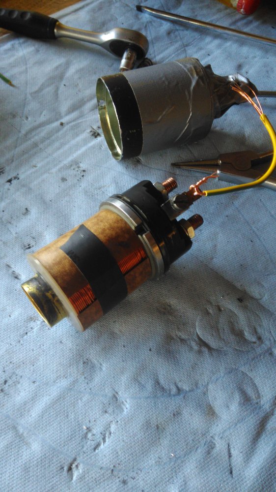

Hei, har problemer med startreléet og holder på å demontere dette. Virker som dette ikke er laget for demontering, men vil gjøre et forsøk likevel fremfor å kjøpe nytt siden årsaken ligger i dårlig kontakt for videreføring av strøm til startmotor. Starteren slår drevet fint inn, men starter ikke. Noen som har demontert et slikt relé tidligere? Av bildet ser man to halvmåneformede stålskiver som jeg antar må ut for å løsne spolen. Disse sitter derimot godt fast.
