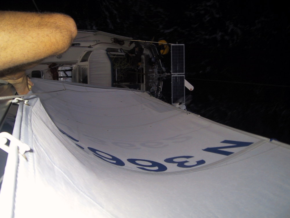

Det er så sant som det er sagt! Jeg har selv vært oppe i masta på vei fra Gibraltar til Kanariøyene, og det var ikke noe morsomt. Heldigvis hadde jeg med mannskap som kunne heise meg opp. Jeg tok med kameraet opp..
