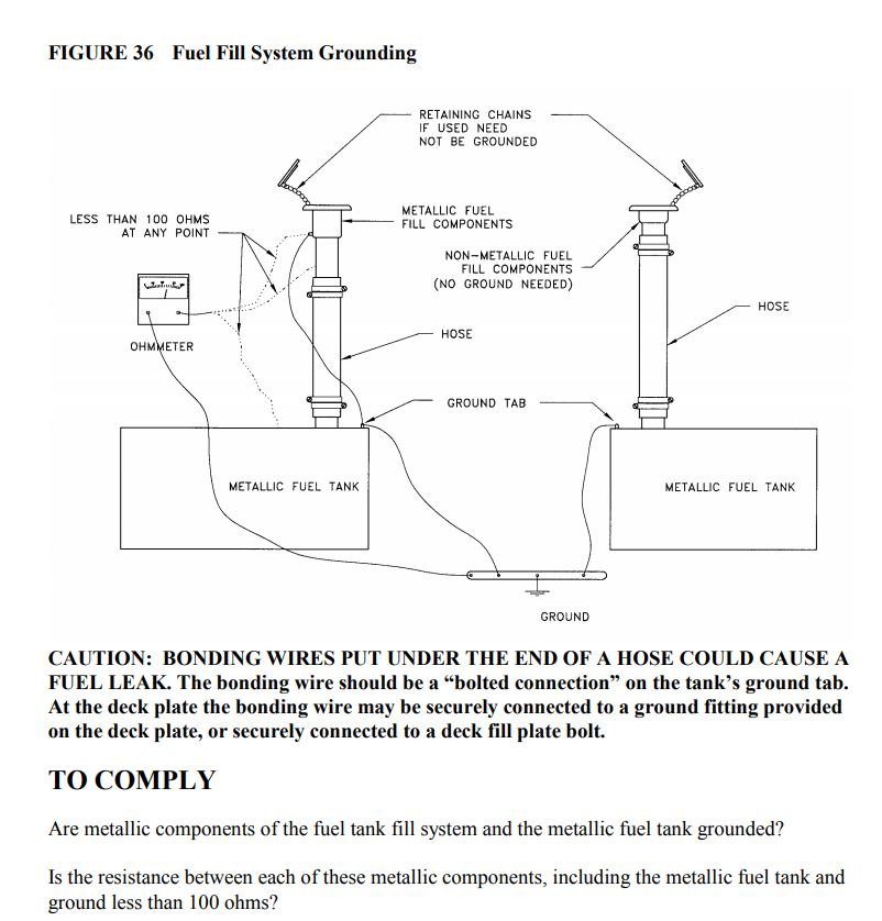

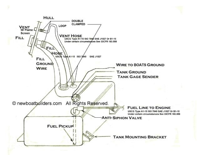

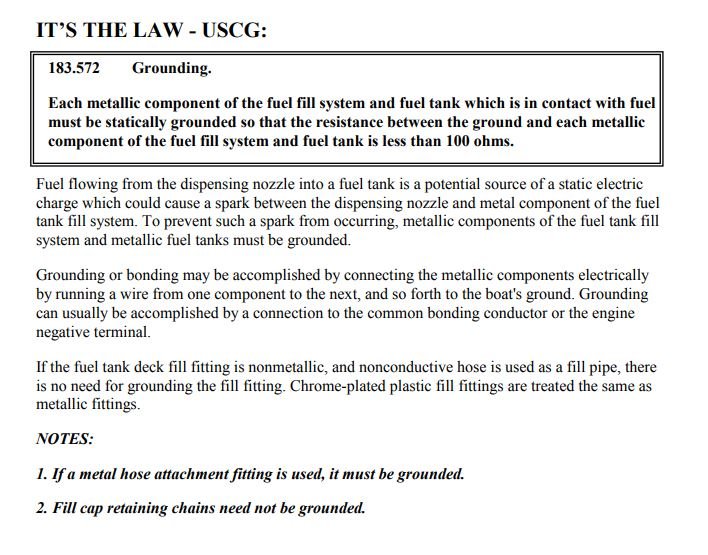

adeneo Svart 19.August.2018 Link til dette innlegget Svart 19.August.2018 Vel, det er ikke så mange lover og regler i Norge for slikt, men generelt skal altså deler i drivstoffsystemet som er laget av konduktivt materiale, slik som metall, utjevnes. Amerikanerne har en del mer spesifikke lover, de gjelder jo ikke her, men kan likevel være greie å se på, båt er båt. USGC sier : Sitat 183.505 Definitions. As used in this subpart: Fuel system means the entire assembly of the fuel fill, vent, tank, and distribution components, including pumps, valves, strainers, carburetors and filters. 183.572 Grounding. Each metallic component of the fuel fill system and fuel tank which is in contact with fuel must be statically grounded so that the resistance between the ground and each metallic component of the fuel fill system and fuel tank is less than 100 ohms. Noen bilder funnet på Glen-L sitt forum, som sier noe mer om dette Sitér dette innlegget Link to post
MorganX Svart 19.August.2018 Emnestarter Link til dette innlegget Svart 19.August.2018 Da blir det jordingsledning mellom påfyllingstrakt og tankgiver på tank for så til stengekran for drivstoff og så kobles til minuspol på batteriet. Sitér dette innlegget Link to post
