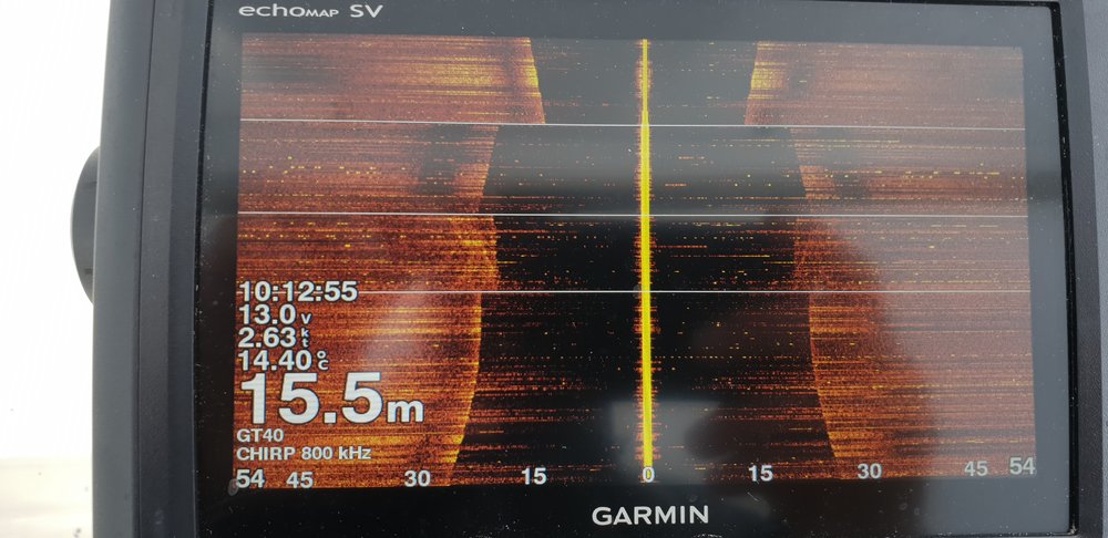

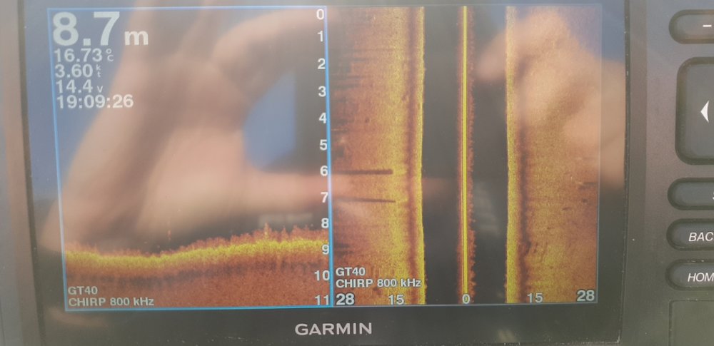

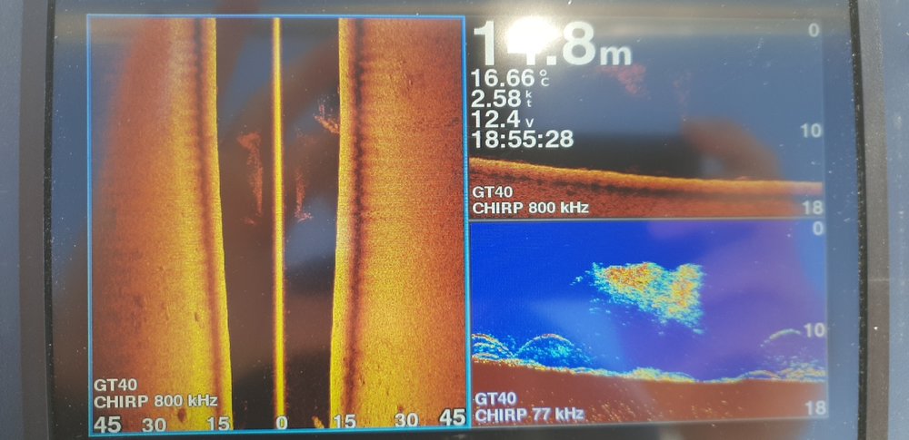

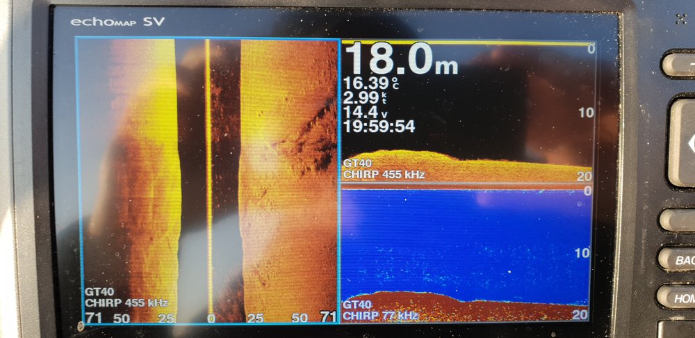

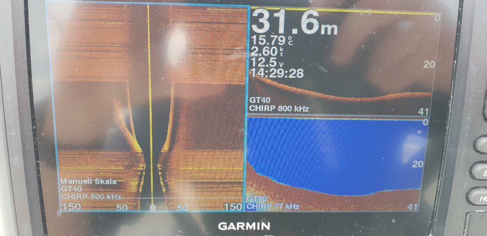

Fjordland Startet 19.August.2018 Link til dette innlegget Startet 19.August.2018 Plutselig ble bildet mitt slik som bildene viser. Det meste står i auto, og ingen ting ble fiklet med i forkant av dette. Har rengjort svingeren til ingen nytte. Noen som kan tenke seg hva som er problemet? Garmin echomap chirp 72 av med gt40 svinger. Sitér dette innlegget Link to post

abbor Svart 21.August.2018 Link til dette innlegget Svart 21.August.2018 Ser ut some elektrisk støy for meg. Ved for lav batterispenning er det normalt at instrumentet slår seg av. Sitér dette innlegget Link to post

abbor Svart 21.August.2018 Link til dette innlegget Svart 21.August.2018 Da er det sannsynligvis motoren som støyer ved høy ladestrøm. Sitér dette innlegget Link to post
Fjordland Svart 21.August.2018 Emnestarter Link til dette innlegget Svart 21.August.2018 Sannsynligvis. Gammal 2 takter dette. LA merke til når eg la den i gir for dorging, falt batteri spenningen. Men ka eg den en liten "puff" før eg gikk tilbake til tomgang, hold ladespenningen seg godt over 13 volt, og av og til 14. Sitér dette innlegget Link to post
