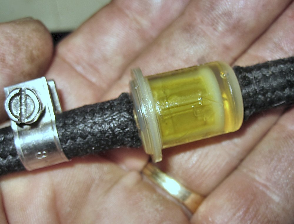

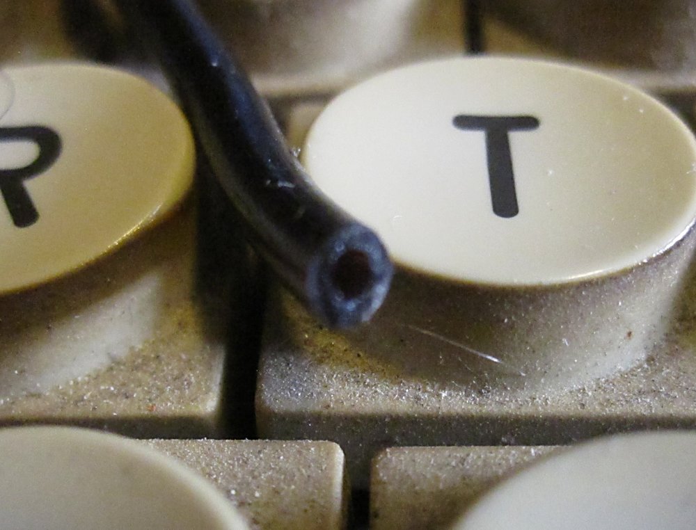

Jeg sitter og overhaler mitt Wallas kokeapparat, bl.annet skal jeg bytte den tynne slangen fra pumpen til brennkammeret som er blitt morken etter 22 år. Da forsto jeg at det ikke må være mye "rusk" i dieselen/fritidsparafinen. Denne slangen har en indre diameter på kun ca. 1,5mm!
Så, husk på å i hvert fall å ha et eget filter før drivstoffet når pumpen og slangen til brennkammeret.
