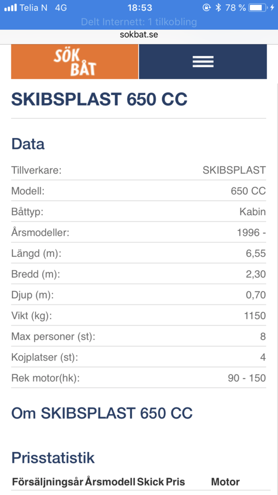

glalaks Svart 20.August.2018 Link til dette innlegget Svart 20.August.2018 Tror ikke du klarer å komme under 1300 kg med skibsplast 650. Husk at bensin, utstyr og alt som er i båten kommer i tillegg. Og veldig få slike hengere har så lav egenvekt. Må gjerne opp på boggi. min 655 med henger er nesten 1800 kg.. Sitér dette innlegget Båtbensin burde man fått på blåresept! Samme med ankerdrammen. Det er jo den beste medisin! Link to post
glalaks Svart 20.August.2018 Link til dette innlegget Svart 20.August.2018 Hvor har du vekten fra? Her står det noe annet. Vet ikke hva som er rett.. Sitér dette innlegget Båtbensin burde man fått på blåresept! Samme med ankerdrammen. Det er jo den beste medisin! Link to post
B0kkimatros Svart 20.August.2018 Emnestarter Link til dette innlegget Svart 20.August.2018 Jeg så også den glalaks, men eieren har sagt 2 ganger at båten uten motor veier 850kg. Så må jo bare tro på det?.. For jeg stussa på det samme :p Sitér dette innlegget Link to post
bellen Svart 20.August.2018 Link til dette innlegget Svart 20.August.2018 Skal aldri stole på en selger. Teknisk data er stort sett rettest. Du må nok minimum ha en henger på 1500kg, helst 1800kg. Og da blir nok dette for tungt til å dra med din bil. Sitér dette innlegget Link to post
M/B Bianca Svart 20.August.2018 Link til dette innlegget Svart 20.August.2018 Båter er vel aldri lettere enn oppgitte data, men ofte mye tyngre Sitér dette innlegget Link to post
B0kkimatros Svart 20.August.2018 Emnestarter Link til dette innlegget Svart 20.August.2018 Spurte en gang til, nå var han plutselig ikke sikker, og reffererte til denne linken. http://www.boat.no/asp/boats/show.asp?id=16556&mid=25266 Må båten opp på badevekta eller står det inne i båten et sted kanskje? :D Sitér dette innlegget Link to post
