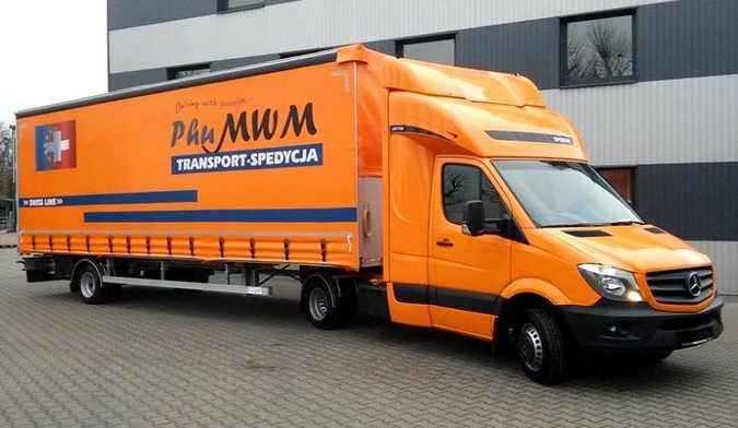

Jeg tror du misset litt av poenget mitt. Forskjellen har absolutt ingenting med forskjellen på aktuell og tillatt totalvekt å gjøre, men heller med hva slags utstyr du har lov å kjøre med.
Greia er at om du tar BE i dag så får du ikke lov å kjøre med henger som har tillatt totalvekt på over 3500 kilo. Samtidig er det slik at ingen normale tilhengere har tillatt totalvekt på over 3500 kilo. Tilhengere med tillatt totalvekt på over 3500 kilo har enten VBG eller svingskive, og ingen av disse er normalt plassert på biler med tillatt totalvekt under 3500 kilo (bilen på bildet, med svingskive, tilhører unntakene).
Om du skal kjøre en slik bil på bildet, med tilhenger med tillatt totalvekt OVER 3500 kilo (krever svingskive eller VBG-feste), så må du ENTEN ha førerkort "BE" tatt FØR 19. januar 2013 ELLER førerkort "C1E", selv om trekkbilen alene kan kjøres med kun klasse "B".
