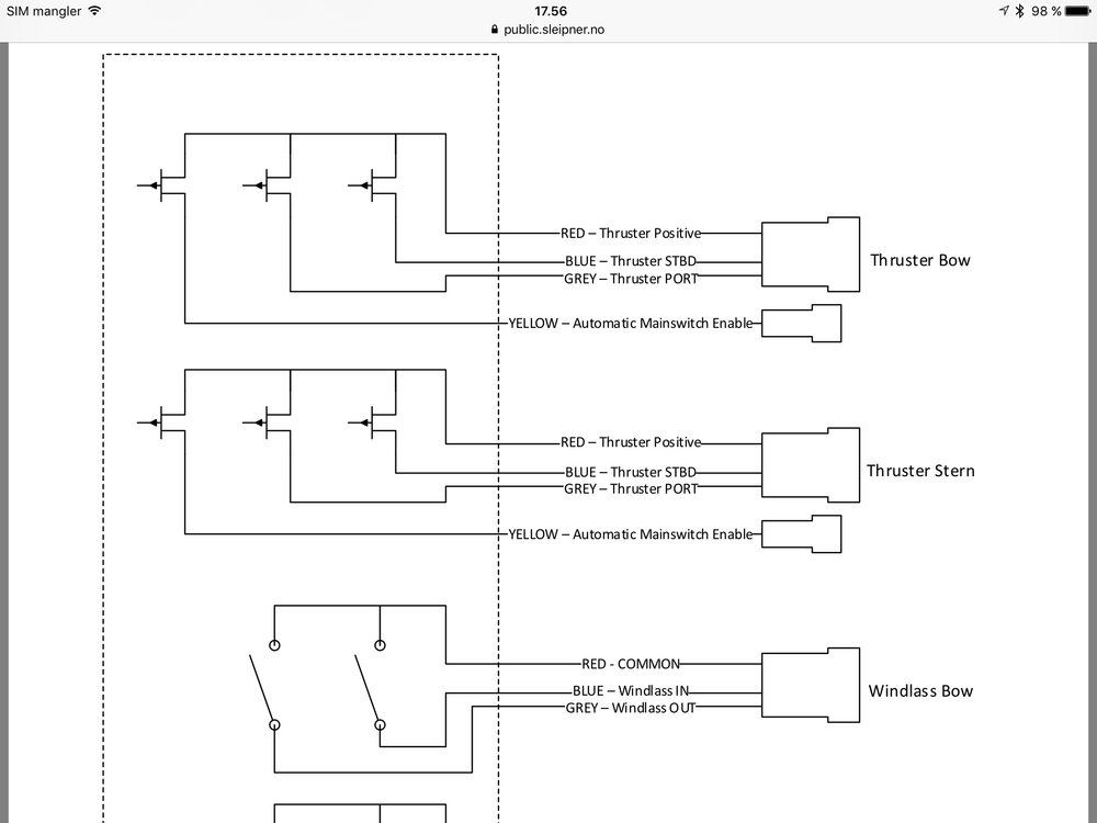

Siljanca Startet 24.August.2018 Link til dette innlegget Startet 24.August.2018 Kan noen fortelle meg hvordan maxpower trøster kobles opp mot Rc23E fjernkontroll. Sitér dette innlegget Link to post
crewchief73 Svart 24.August.2018 Link til dette innlegget Svart 24.August.2018 Hei, Jeg ville koblet blå og grå fra Rc23E boks(Thruster bow) inn på blå og brun ved joystick. Kan se ut som hvit kabel gir styrestrøm til relet på motoren. Thruster må da være påslått fra joystick panel for å kunne styres med fjernkontroll. Kjenner ikke denne typen thruster, men montert mange Sleipner fjernkontroller (og thrustere) Sitér dette innlegget Link to post
Siljanca Svart 8.September.2018 Emnestarter Link til dette innlegget Svart 8.September.2018 Hei igjen. Utgangene fra fjernkontrollen for trustere er ikke relé utganger vel. Se bilde. Er i følge sleipner highside løsning mot deres egen truster og takler bare små strømmer. Har du benyttet denne mot andre typer en maxpower? Benyttet du mellomreleer? Sitér dette innlegget Link to post
