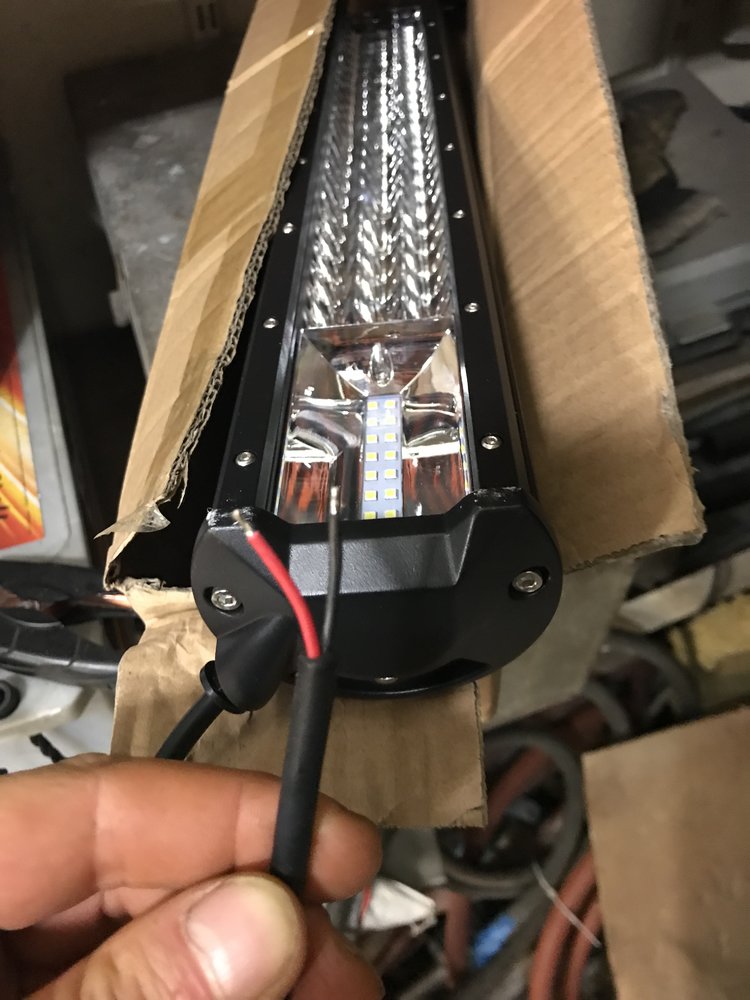

Karlsenkystfiske Svart 22.September.2018 Emnestarter Link til dette innlegget Svart 22.September.2018 Da har jeg kjøpt og fått den LED baren. Men kabeltykkelsen forteller meg at jeg nok har blitt ganske kraftig lurt. Har ingen tro på at 600W ved 12V går igjennom en 1mm2 aluiminiumskabel! menmen, skal nå prøve å sette den opp allikevel :) Sitér dette innlegget Link to post

Hulda Svart 7.Mai.2019 Link til dette innlegget Svart 7.Mai.2019 @Karlsenkystfiske, for meg så ser de ledningene mer ut som fortinnet kobber 1,5 kvadrat. Story: Tråleren som ligger tvers over havna for Hulda hadde problemer med VHF og AIS. Det viste seg at det var hans kvalitetsarbeidslys med LED som 'jammet' hele systemet. Nå har han byttet ut et trillebårlass med kvalitetslamper. Og så skal det inn filtere på et par andre lamper. Alle LED-lampene han hadde montert ga støy. På Hulda gir billiglampene fra Biltema ikke støy. Sitér dette innlegget Link to post
