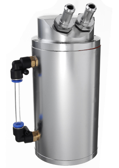

Ingar Svart 25.August.2018 Link til dette innlegget Svart 25.August.2018 Har ingen erfaring, men kina-butikkene har rikholdig utvalg i oil catch tank. Sitér dette innlegget Link to post

Andreas Isaksen Svart 25.August.2018 Emnestarter Link til dette innlegget Svart 25.August.2018 Ingar skrev 13 minutter siden: Har ingen erfaring, men kina-butikkene har rikholdig utvalg i oil catch tank. Der er en mulighet ja ? Sitér dette innlegget Link to post
