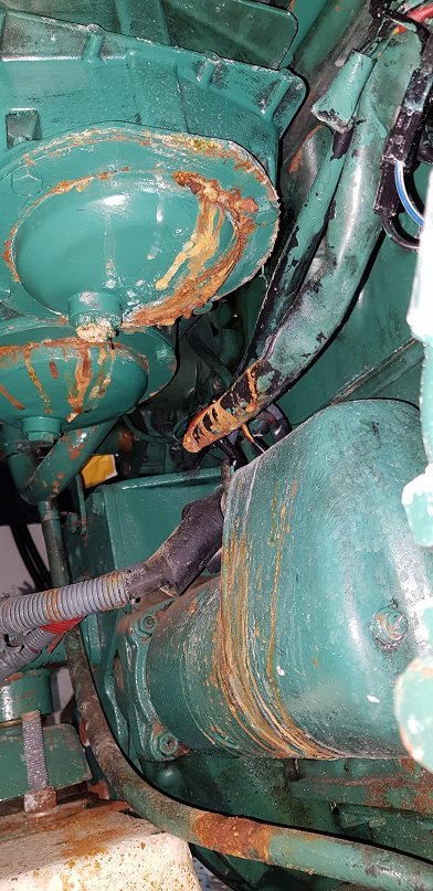

Hei, har en ørliten ekstern sjøvannslekkasje  fra varmeveksler på styrbord motor, som eg gjerne vil gjere nåke med. Det lekker fra bunn og top .er litt saltavleirnger rundt endelokkene her.
er det noen med erfaring å demontere disse ? er litt usikker på om eg skal skru av hele veksleren eller bare åpne top og bunn for å bytte pakkning/o-ring.
noen synspunkter på dette?
det er kun den til venstre I bilde som har lekkasje.
må nevnes at det er trangt her.
Redigert av Hølje (see edit history)
Du behøver ikke skru av hele huset hvis du vet bestemt at det er kun i topp og i bunn. Jeg hadde skrudd av for og sjekke at alt er som det skal  og at det ikke lekker noe fra innsatsen. Er det en lekkasje der kan det få litt andre følger. og når du er i ferd med åå skru av varmeveksler hadde jeg tatt intercooler også. Tatt ut alle innsatsene og rengjort disse. En trykktest hadde også vært på sin plass. Disse er enormt dyre koster ca 25 båtpenger pr stykk og er i tillegg vanskelige å få tak i. Pakninger er dyre og det er viktig at dette tetter skikkelig. Når du først har demontert må du sjekke etter i bunn for tæring.

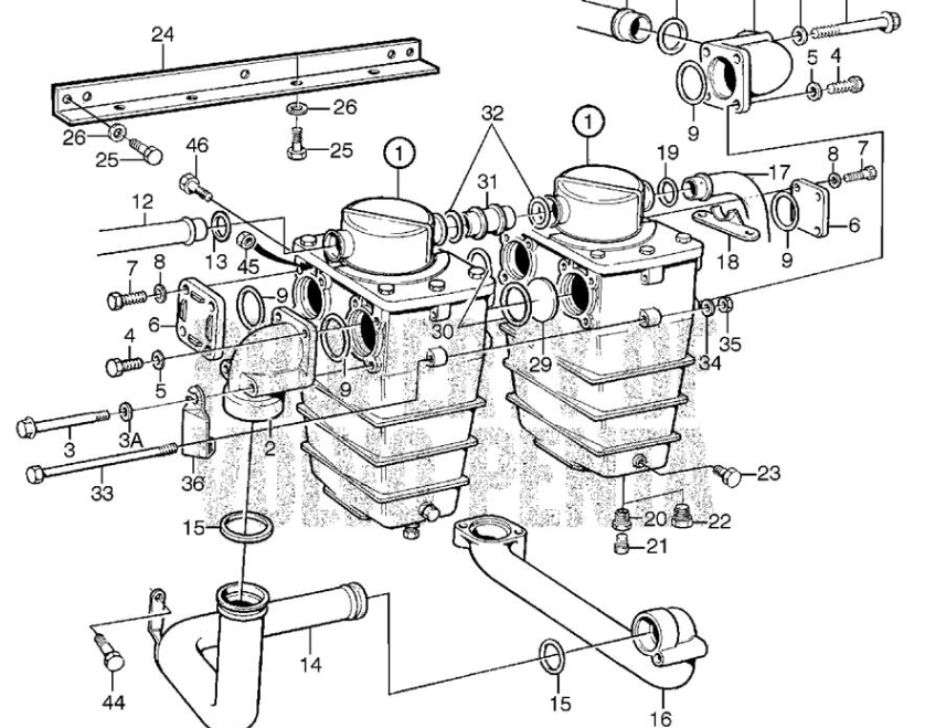

Begge husene ble demontert og alle fire innsatser ble loddet med en type tinn som rørleggere bruker. Hadde også en liten olje lekkasje i returrøret fra turbo dette ble skiftet samt colantpipen nr 14 på din tegning.Årsaken til at jeg byttet alt på den siden er at det er umulig å komme til ved en senere anledning med Varmeveklser og intercooler montert.

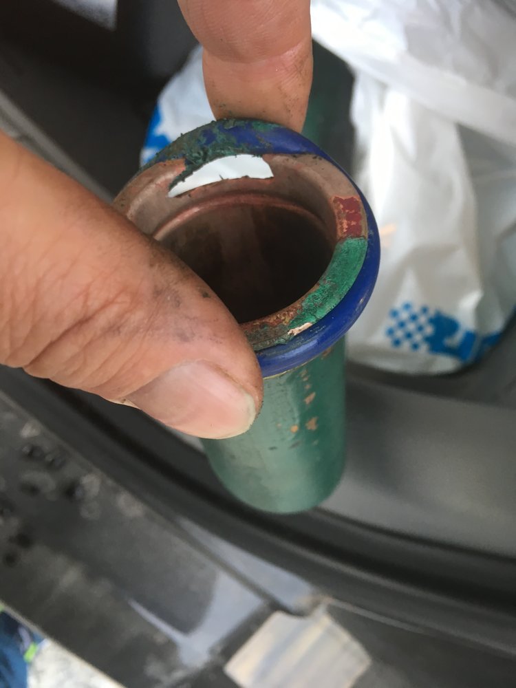

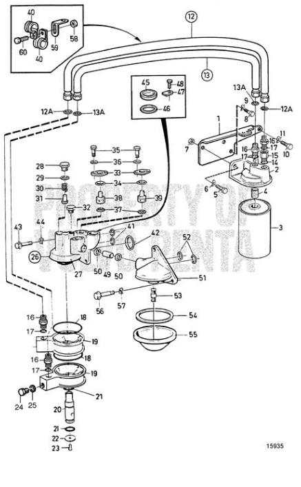

Oppdatering. Lekkasjen funnet,  rør nr 17 som går fra impeller og inn på toppen av varmeveksler.
trudde det bare var oringen som var defekt men neida, tæring.
nytt rør 5000 kr. Håper på reparasjon .
nåken som har opplevd det samme? Med tæring der?

Disse coolant pipene er rådyre. Hadde samme problem som deg for et par år siden . Byttet begge. Noen ganger er det vanskelig å få dette tett igjen selv om du bytter.  Bruk masse rotabound og la det stå og tørke i et døgn før du starter opp.

Fikk tak i 1 nytt rør  fra England til 1600kr inkl mva og frakt..

Hadde samme problemet på mine to 61 -motorer for fem år siden. Kjøpte et stk rør item 31, (koster en brøkdel av rør 17). Kappet det i to like lange deler. Kappet  av tilsvarende ( pluss 10 mm) på den dårlige enden av rør 17. Monterte halve røret 31 sammen med røret 17 med godkjent slange i riktig dimensjon med to slangeklemmer i hver ende.  Har fungert 100 % siden.
Lagt til: Du må sjekke rørene 31 som går mellom varmevekslerne også. Sannsynlig tæring på de også.

har levert inn røret for sølvlodding i håp om at det skal bli bra. Krysser fingre. Ellers å blir det kapp og skjøt med del 31.

Kjøp nye O ringer nr 19 sett disse på og smør godt på litt Rotabound. Normalt så skal det holde med vanlig silikonfett Årsaken kan også være at klamme nr 18 er bøyd da får du ikke strammet o ringen god nok mot godset, er denne i orden skal det ikke være noe problem å få det tett. Klamme nr 18 er noe mykt i stålet kan være dette som gjør det utett. Hos meg så var ikke dette røret helt i samsvar med det gamle var noe avvik i produksjonen valgte å kuttet det i to som Navid skriver. pusset godt bort all maling og la på en slange i mellom som ble festet i begge ender med to slangeklemmer.
Hos meg ble det tett med den løsningen
