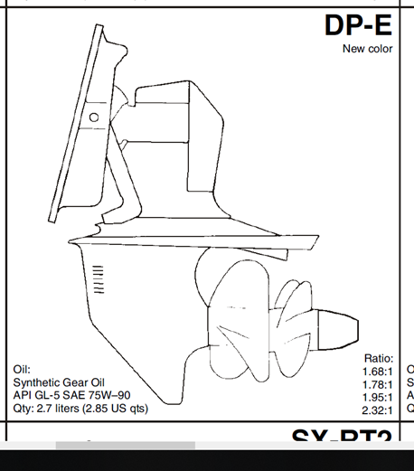

Maufen Startet 27.August.2018 Link til dette innlegget Startet 27.August.2018 Skulle vilja ha lite råd angående vilken olja jag skall ha i mina drev på vår nyinköpta båt. Det är 2 st KAD 42 (från 1995) med DP-S sköld samt 290 DP-E drev (90% säker, finns ingen id bricka på drevet och i VP databas finns bara motor och sköld reggad. Någon som har några smarta tips för att säkerställa om det är A, B, C, D, E varianten med hjälp av bilder? Förra ägaren har använt mineralolja (transmissionsolja SAE 80W-90) men enligt Volvo penta rekommenderar dom syntetisk SAE 75W-90, är det någon fara att gå från mineral till syntetisk i dreven? Man hör så mycket om detta i motorerna. Har också hört att det kan bli skillnad på att lägga i växel beroende oljetyp, finns det någon sanning i detta? Tack för all input. Sitér dette innlegget Link to post

HansH Svart 28.August.2018 Link til dette innlegget Svart 28.August.2018 Oppløsningen på filen i linken over er faktisk helt fin men man bør laste den ned og lagre lokalt for så å lese via Acrobat Reader eller tilsvarende. Da kan man zoome inn så mye man vil. Hvis du åpner i Chrome kan du også forstørre den direkte ved å trykke på plusstegn. Tilsvarende i Explorer men jeg fikk da litt dårligere oppløsning. Men uansett så må du ha en skjerm av en viss størrelse. For ordens skyld så viser guiden at VP 290 DP-E (og for variantene DP-A, -B, -C og -D) skal ha 2,7 liter med oljetype API GL-5 SAE 75W-90. Ettersom det er VPs anbefaling, så burde jo ikke det kunne medføre skade ved å gå over fra mineralolje. Må jo bare håpe at bruk av "feil" olje i mange år ikke har medført økt slitasje eller skade. Sitér dette innlegget Link to post
