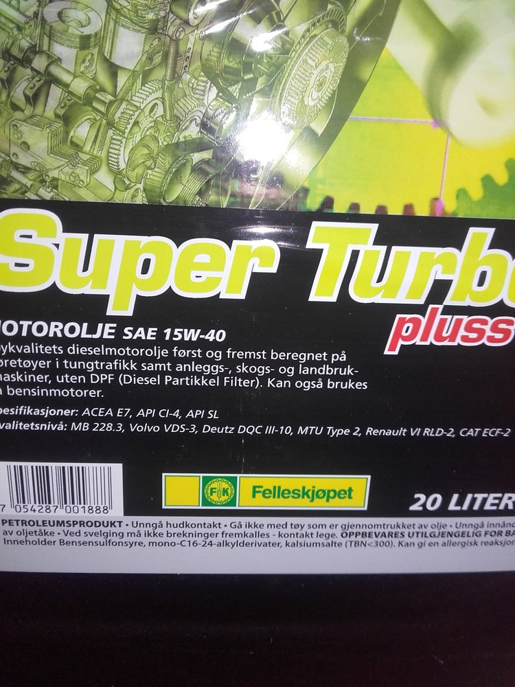

GunR Svart 18.September.2018 Link til dette innlegget Svart 18.September.2018 boble65 skrev for 6 timer siden: Kjøper 20 liter hos felleskjøpet for 1000,- 15/40 vds 3 og ditt å datt? Hvilken olje fra felleskjøpet er VDS 3 og 15w40? Jeg finner ikke noen på nettsiden deres.. Sitér dette innlegget Link to post
tilplan Svart 18.September.2018 Link til dette innlegget Svart 18.September.2018 Litt vittig at turbodieselolja til Biltema oppfyller alle kravene til innenbords dieselolje i tillegg til en rekke andre til en lavere pris. Fra Felleskjøpet har jeg brukt Super turbo pluss, men den er visst bare VDS2. Sikkert godt nok for Yanmaren, men får gjerne oppgrdere til Biltema neste gang Sitér dette innlegget Link to post
Brigg Svart 18.September.2018 Link til dette innlegget Svart 18.September.2018 VDS-2 kan være godt nok. Sjekk hva som er angitt for din VP. Min D6 fra 2005 skal i følge instruksjonsboken ha VDS-2. Men å bruke en VDS-3 olje skader neppe. Sitér dette innlegget Viksund 340 St. Cruz: Tre-roms fritidsbolig med to terasser og fleksibel beliggenhet. 2009 - 0000: Viksund 340 St.Cruz Fly m/VP D6-370/HS80AE 2003 - 2009: Halco 29 Offshore Fly m/VP 41B/290DP Link to post
boble65 Svart 18.September.2018 Link til dette innlegget Svart 18.September.2018 GunR skrev 17 minutter siden: Hvilken olje fra felleskjøpet er VDS 3 og 15w40? Jeg finner ikke noen på nettsiden deres.. Hmm tok jeg feil. Må sjekke det er ihvertfall mineralolje. Brukte 10/40 før men i år kjøpte jeg 15/40. Sitér dette innlegget Link to post
boble65 Svart 18.September.2018 Link til dette innlegget Svart 18.September.2018 GunR skrev 26 minutter siden: Hvilken olje fra felleskjøpet er VDS 3 og 15w40? Jeg finner ikke noen på nettsiden deres.. Hmm tok jeg feil. Må sjekke det er ihvertfall mineralolje. Brukte 10/40 før men i år kjøpte jeg 15/40. Sitér dette innlegget Link to post
boble65 Svart 18.September.2018 Link til dette innlegget Svart 18.September.2018 Joda stemmer. Den er vds 3. Brukt den i mange år. Bare byttet til 15/40 i år? Sitér dette innlegget Link to post
